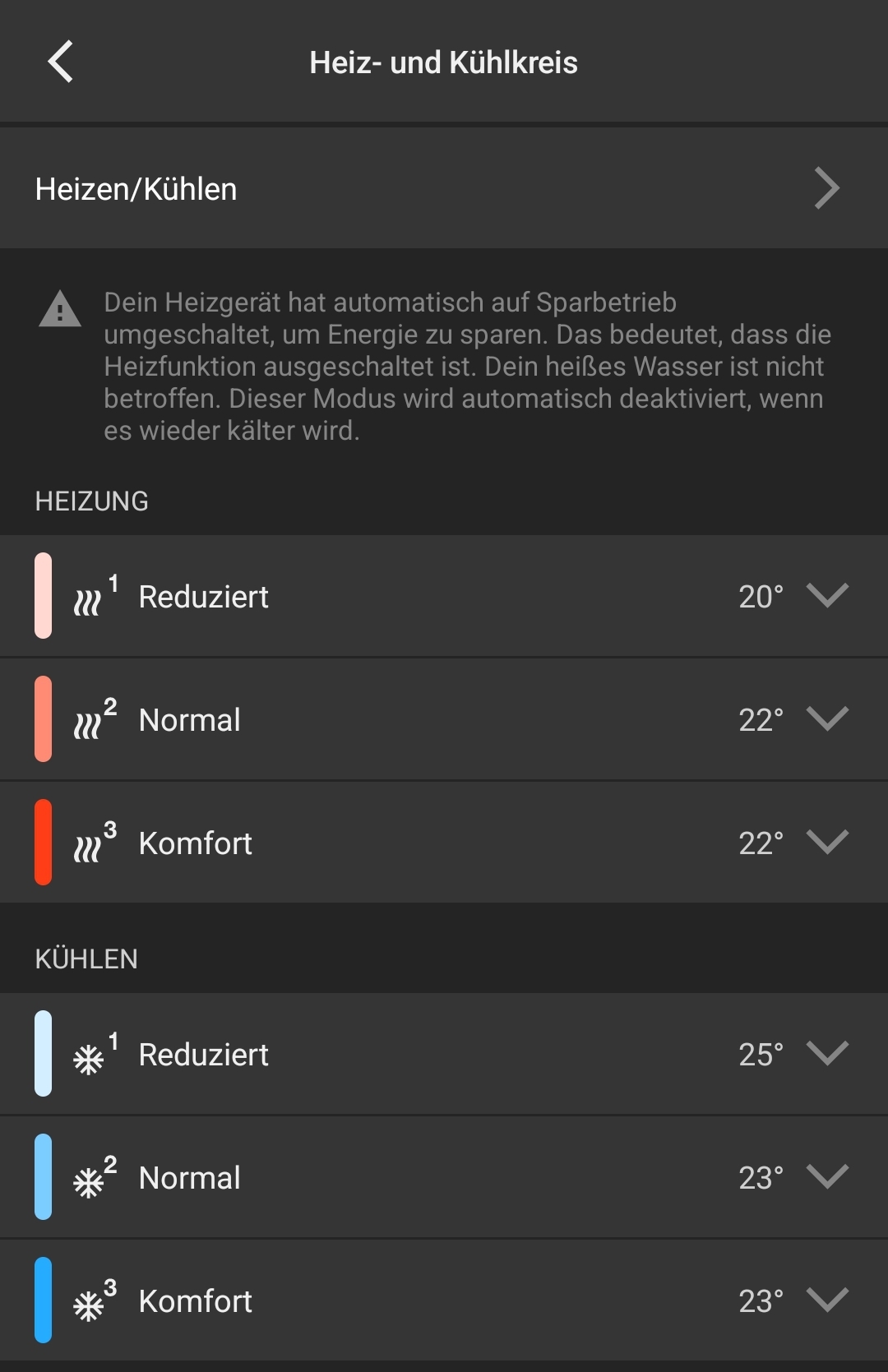

Die Raum Soll Temperatur fürs Heizen steht auf 22 und fürs Kühlen 23. Sind das die richtigen Raum Soll Temperaturen (siehe Screenshot)

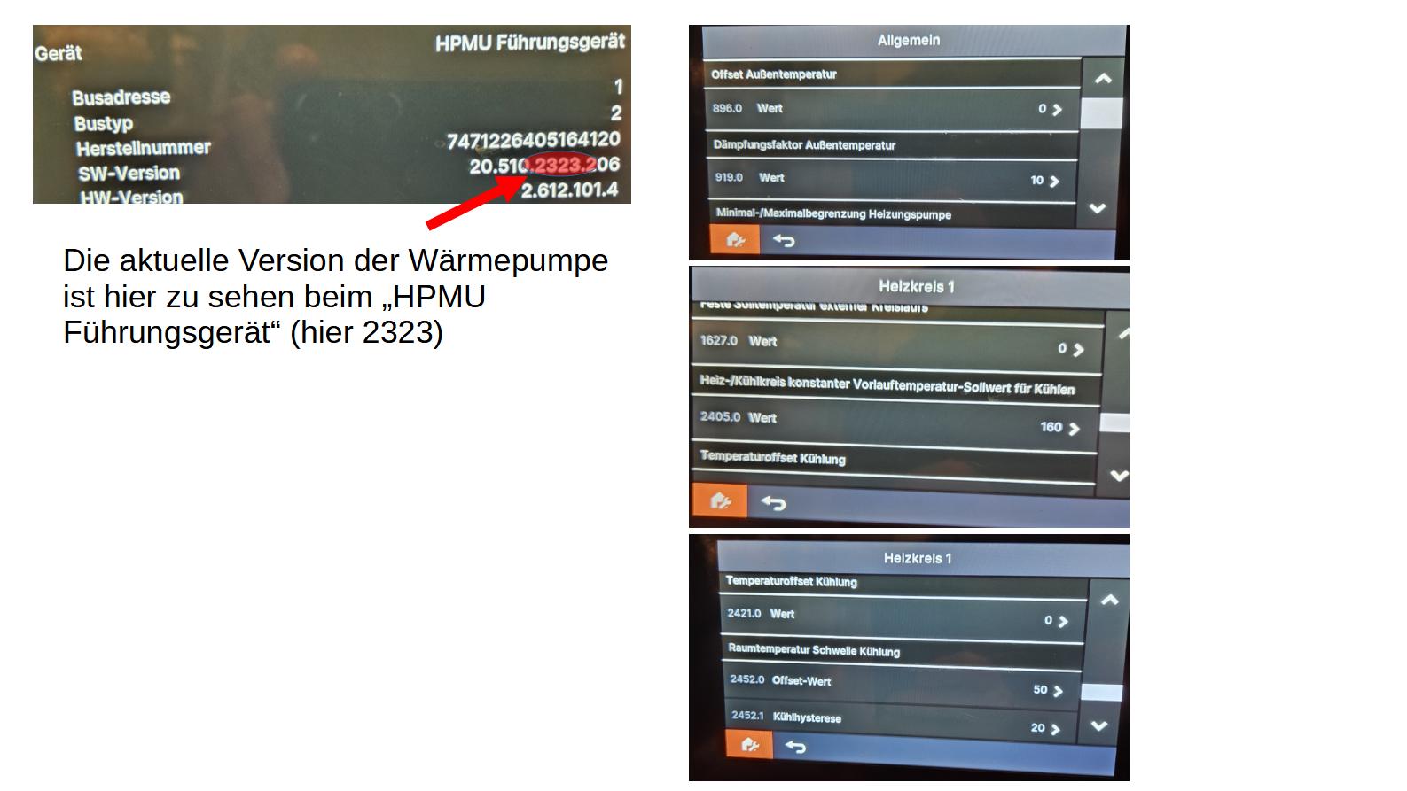

Wo finde ich im WP Menü die Einschaltbedingung? Ich gehe davon aus, dass sie im geschützten Service Bereich liegen, aber unter welchem Menü?

Was die Einschaltbedingungen betrifft, so bin ich bisher davon ausgegangen, dass diese unter den jeweiligen Heiz-/Kühlkreisparametern zu finden sind. Welche werden dir denn angezeigt?
Hallo @Flo_Schneider ,
ich habe nochmals im System nach den von dir angemerkten Parametern gesucht und nur teilweise etwas gefunden. Im Anhang habe ich die Konfgurationseinträge und Versionsnummer der Wärmepumpe aufgeführt. Meine Frage ist nun, welche Einstellungen ich wie anpassen könnte, um das Einsätzen der Kühlunktion bezüglich der gedämpften Außentemperatur zu verändern (z.B. früherer Start der Kühlung).
Da wir keine Raumfühler von Vissmann haben frage ich mich, welche Temepratur die WP für die Bewertung der Situation verwendet.
Frage: Ist die Raum-Soll-Temperatur die Tempertur, die wir für den Heiz- und Kühlkreis eingestellt haben (siehe Screenshot weiter oben mit 22 Grad als Normal für Heizen und 23 Grad als Normal für das Kühlen) ?

Ja, die jeweiligen Einschaltbedingungen des Kühlbetriebes hängen von der eingestellten Raum-Soll-Temperatur Kühlung ab. Wenn du also möchtest, dass die Kühlung früher startet, dann muss die Raum-Soll-Temperatur niedriger eingestellt werden. Gekühlt wird dann nach der Vorlauftemperatur.
