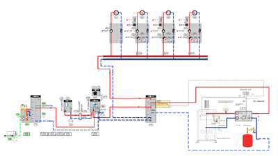

ich habe den Heizpuffer noch einmal überprüft. Es sind zwei Temperaturfühler angeschlossen:
einer für die Kesselladestation und einer für die Wärmepumpe – so wie Du es mir geschildert hast.
Wie kann ich die Temperatur überprüfen, bei der die Wärmepumpe abschaltet, weil die Puffertemperatur hoch genug ist?
Wie Du dem Schema vielleicht entnehmen kannst, ist der Temperaturfühler der Wärmepumpe unterhalb des Fühlers der Kesselladestation angebracht. Ist das sinnvoll?
Hintergrund: Der Pufferspeicher hat 50 °C, der Holzofen liefert Wärme und trotzdem springt die Wärmepumpe an.
Hast Du noch eine Idee, was ich in diesem Zusammenhang kontrollieren sollte?
Motschy
Die Puffer-Soll-Temperatur entspricht der höchsten Solltemperatur der Heizkreise. Ist dieser Wert überschritten, wird die Wärmepumpe zur Pufferbeladung nicht starten. Wie weit sind denn die Temperaturwerte auseinander?
Der Temp. Unterschied der beiden Fühler liegt zwischen 1 - 1,5°C.
Die beiden Fühler sind im Schema falsch dargestellt. Physisch ist der Temperaturfühler der WP unterhalb des Fühlers welcher zur Vitosolic / Kesselladestation geht. Macht das einen großen Unterschied bei der "geringen" Temperatur Abweichung?
Liebe Grüße
Motschy
Dadurch bekommt die Wärmepumpe etwas später mit, dass die Puffertemperatur durch den Ofen schon ausreichend ist. Ich denke aber nicht, dass dies kritisch ist, da die Wärmepumpe schon bereits in Betrieb wäre, wenn, der Ofen noch nicht solange läuft, um die Temperatur hochzuziehen.
