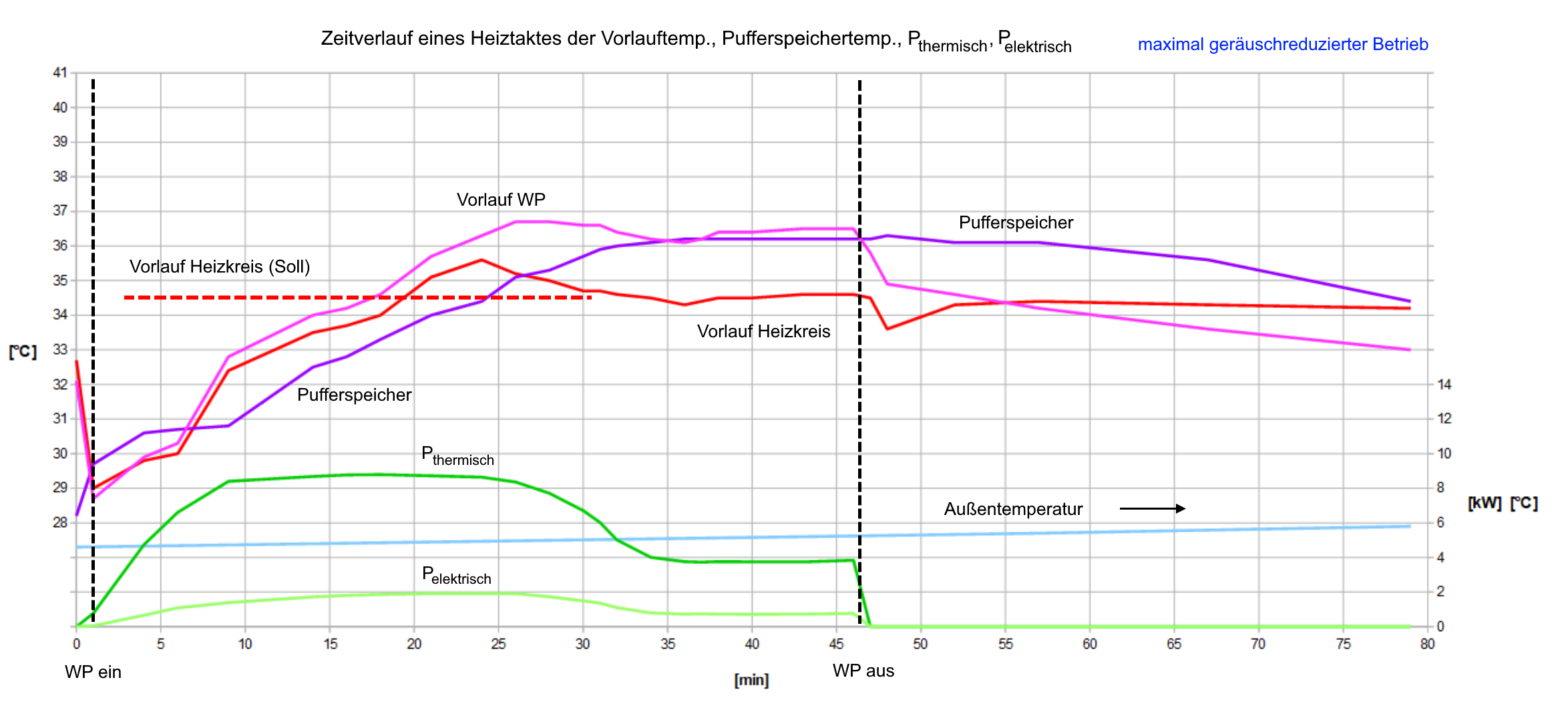

ich vermute dass es nicht nur an der Priorität zum Erreichen der Solltemperatur des Pufferspeichers liegt. Ich betreibe die Anlage aktuell testweise mit maximal geräuschreduziertem Betrieb um die sehr hohen Leistungsspitzen der Taktung zu reduzieren, was im Prinzip auch funktioniert. Und sporadisch läuft dann die WP auf relativ konstantem Betrieb ohne Abschaltung. Aber eben nur für kürzere Zeit, um dann wieder voll zu Takten. Die Heizung läuft mit konstanten Einstellungen, die Außentemperaturen änderten sich z.Zt. auch nur relativ gering. Im Bild der erratische Verlauf der WP an drei aufeinander folgenden Tagen wie gerade beschrieben. Das 2. Bild zeigt nochmal den Verlauf eines einzelnen Taktes, der eigentlich nach Erreichen der richtigen Pufferspeichertemperatur ab etwa der 35. Minute einen längeren konstanten Betrieb verspricht, aber dann nach der 45. Minute doch abschaltet.
