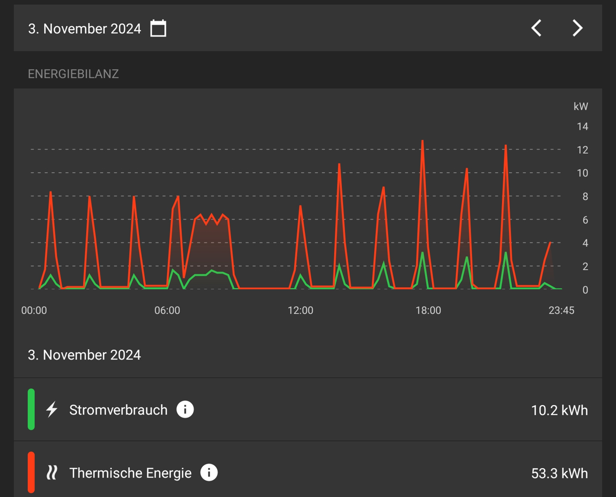

Hallo, ich besitze seit diesem Herbst eine Vitocal 250A10 mit Pufferspeicher Vitocell 600l. Die Wärmepumpe taktet bei moderaten Außentemperaturen natürlich unvermeidlich, aber ich habe festgestellt dass die Einschaltzeiten relativ kurz sind weil sie bei jedem Takt mit höherer Leistung arbeitet als sie es durch Modulation der Leistung technisch könnte.
Z.B. taktet sie bei einer bestimmten Außentemperatur etwa alle 2 Stunden, und schaltet dabei max. 1/2 Stunde ein. Die elektrische Spitzenleistung ist dabei regelmäßig 2-3 mal so hoch wie die untere mögliche Leistungsregelungsgrenze laut Datenblatt. Ist das normal dass die WP die Leistungsregelung nicht ausschöpft? Kann man an einer Einstellung der Betriebsparameter das Verhalten verbessern (soviel ich weiß ist sie bereits auf "Eco-Modus" eingestellt, weil es anfangs Probleme mit der regelmäßigen unnötigen Zuschaltung der Elektroheizung gab)?

beim Start der Anlage wird eine gewisse Mindestleistung benötigt, damit der Kältekreis sich richtig ausregeln kann.
danke für die rasche Antwort. D.h. also, dass der Verlauf der elektrischen Energie mit der gezeigten höheren Spitzenleistung normal ist, und die Dauer der möglichen niedrigeren Leistung danach (die sich in meiner Grafik nur als ein konstanter Leistungsabfall bis zum Ausschalten darstellt) hängt dann wohl z.B. von der eingestellten Hysterese der Pufferspeichertemperaturregelung ab, weil sie die speicherbare Wärmemenge bestimmt.

Die Höhe der Heizleistung während der Aufheizung innerhalb eines jeweiligen Taktes war meine ursprüngliche Frage. Ich habe ein aktuelles Problem nicht erwähnt um die Frage nicht zu komplizieren: Seit einigen Tagen habe ich eine Störung der Anlage (die anfangs nicht vorlag) in der Form, dass während der Brauchwassererwärmung gleichzeitig auch den Heizwasserspeicher auf das höhere Niveau der Brauchwassertemperatur erhöht wird. So als würde das Umschaltventil beide Speicher bedienen. Dadurch wird im Fall der Brauchwassererwärmung die Einschaltdauer relativ lang (weil ein höheres Speichervolumen auch noch auf eine höhere Temperatur gebracht wird). Aber auch hier sinkt die Leistung der WP nach anfänglicher Einregelungszeit nicht auf niedrigere Werte ab, die durch Modulation der Anlage eigentlich möglich sein müssten (siehe Grafik). Die Pause nach der längeren Einschaltzeit kommt natürlich dadurch, dass jetzt der Heizwasserspeicher höher (zu hoch) aufgeheizt ist. Dass es kälter war sieht man an den etwas kürzeren Einzeltaktabständen danach. Aber hier sieht man dass jetzt die WP noch höhere elektrische Spitzenleistungen (als in der früheren Grafik vom Oktober) in den immer noch kurzen Einschaltzeiten anwendet als sie eigentlich müsste. Die Ausregelungszeit des Kältekreises kann doch eigentlich nicht von etwas höheren Außentemperaturen abhängen?
Ist der hydraulische Abgleich gemacht und die Heizkennlinie ideal eingestellt, gibt es keine überheizten Räume, bis auf externe Wärmeeinbringung, zum Beispiel direkte Sonneneinstrahlung. Die Abnahme aus dem Pufferspeicher sollte leicht höher sein, als das, was die Wärmepumpe einbringt, andernfalls gibt es Taktprobleme. Zudem darf natürlich auch nicht vergessen werden, dass Luftwärmepumpe eine höhere Leistung haben, je wärmer es ist. Dies sorg gerade in den Übergangsphasen zu kürzeren Laufzeiten, als im Winter.
Ich hatte mir für die Planung die Leistungsdiagramme genauer angesehen. Meine WP sollte bei den Außentemperaturen der Tage zur Zeit der beiden Screenshots (23.10. 10-13 °C, 3.11. 8-9 °C) und einem WP-Betriebspunkt unter 40°C (für Heizungsspeicher) eigentlich fast auf 3 kW thermische Leistung herunter regeln können (untere blaue Kurvenschar).
Aktuell befindet sich dies intern in Prüfung, weshalb es bei einigen Anlagen nicht dazu kommt, dass diese unteren Modulationspunkt erreichen. Sobald es dazu neue Informationen gibt, werde ich hier in der Community darüber berichten. Bis dahin bitte ich um etwas Geduld.

ich würde an deiner Stelle mal die Softwareversion checken. Wenn es mal gut funktioniert hat und jetzt nicht mehr könnte es an der 2417 Version liegen:
Viele Grüße Andy
@Uwe2206 und @Andy2023, das Problem konnte diesbezüglich ermittelt werden. Beim Stand 2417 kommt es zu einer erhöhten Priorität, die Solltemperatur des Pufferspeichers zu erreichen. Dies kann mit der Komfort-Funktion bei Warmwasser verglichen werden. Mit dem nächsten Softwarestand wird dies behoben.

ich habe interessehalber während eines Einzeltaktes der WP die Temperatur- und Leistungsverläufe in engen Abständen aufgezeichnet. Man sieht (linke Grafik) nach kürzeren Einregelvorgängen das zu hohe Ansteigen der Heizleistung, und zeitgleich den Anstieg der Pufferspeichertemperatur. Der liegt dann hier mit 3° Differenz deutlich über der aktuellen Heizkreis-Vorlauftemperatur weil vermutlich (?) die Reduzierung der Heizleistung während der Annäherung an die Solltemperatur zu gering ist. Die WP schaltet dann immer abrupt ab was eben zu den kurzen Takten führt.
Ich habe danach auf maximal geräuschreduzierten Betrieb gestellt (rechte Grafik). Die max. Heizleistung ist deutlich auf etwa die Hälfte begrenzt, der Pufferspeicheranstieg ist flacher und er wird nicht so stark über die Solltemperatur erwärmt, und die WP schaltet nach Reduzierung der Heizleistung nicht sofort aus sondern läuft weiter (wie am rechten Rand der Grafik). Das lief schon einmal über 4 h absolut temperaturkonstant mit der auf den aktuellen Bedarf reduzierten Heizleistung von etwa 750 W elektrisch. Aber leider war der Erfolg nur sporadisch, diese lange Einschaltzeit war nicht reproduzierbar und nach etwa 40 min schaltet die WP zur Zeit wieder regelmäßig trotz Erreichen eines scheinbar optimalen Zustandes aus. Der Wärmebedarf hat sich nicht verändert, die Heizung läuft seit Tagen mit konstanten Einstellungen, die Außentemperatur lag bei den Messungen über den ganzen Tag sehr konstant bei etwa 4°C. Woran kann hier das plötzliche Abschalten liegen?
