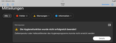

wir haben eine neue Wärmepumpe (Vitocal 250-A) und das Hygieneprogramm schafft es nicht das Wasser auf 60°C (geschweige denn 70°C) zu erwärmen. Er kommt max. auf 55/56°C. Unser Warmwasserkessel fasst 300l. Das sollte doch eigentlich für die Wärmepumpe nicht das Problem darstellen oder? Selbst bei +10°C Außentemperatur (mittags - keiner benutzt Wasser) klappt es nicht und ich bekomme die Fehlermeldung.
Mein Monteur sagt: „…selbst Viessmann rät vom Hygieneprogramm ab“, da es durch die Zirkulation nicht zum „abstehen“ des Wassers kommt…
Mir ist jedenfalls nicht klar, wie die Wärmepumpe das nicht schaffen kann… habt ihr Tipps oder Dinge wo man nochmal schauen sollte? Oder muss man das hinnehmen?

Nach etwas über einer Stunde ca. 55°. Ich glaube das Programm geht gar nicht länger. Das reicht aber leider nicht zur Desinfektion. Normalerweise sagt man ja 70°. Ich habe die Befürchtung, dass ich ohne Heizstab gar nicht mal in die Richtung komme…

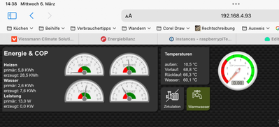

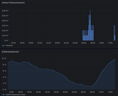

Dein Beitrag ist zwar schon lange her, aber Viessmann steht ja für Nachhaltigkeit.😂 Soll heißen: Der Fehler besteht immer noch.😩 Wir haben eine Vitocal 252.B10 im Verbund mit einer Vitodens 300.
Heute habe ich erneut unsere Anlage getestet. Das Ergebnis ist zweigeteilt.
Und die Moral von der Geschicht‘,
richtig funktionieren tut das nicht.
Zu günstigen Tageshöchstpreisen darf ich offenbar hier den kostenpflichtigen Betatester spielen.😩
