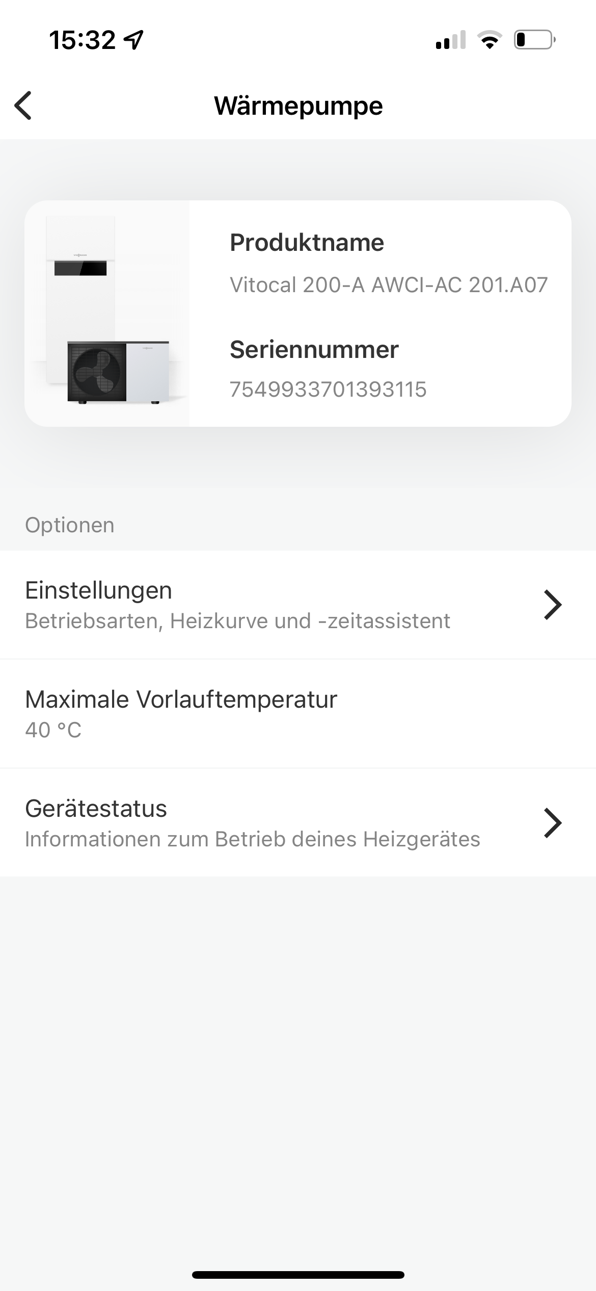

… hallo @FriLu , dass hört sich ja nicht gut an. 😳 Ich habe ja mittlerweile auch den 4. Verdichter (inkl 1 Austausch der kompletten Anlage) in meiner Anlage. Gibt es denn irgendwelche Anzeichen (außer Meldehistorie) ob der Verdichter das ölprobleme hat? Oder sind wirklich alle Vitocal‘s betroffen.
Meine Bedenken sind das in 2 Jahren meine 10 Jahre ablaufen und ich auch aus der 10 Jahres Garantie rausfalle! Mein letzter Tausch ist gerade mal ca. 1Jahr her.
@Flo_Schneider was empfiehlst du mir zu tun? Kann man diesen ölabscheider nachrüsten? Da beim ersten Verdichtertausch auch das Thema „Ölverschleppung“ erwähnt wurde.
Ich dachte immer es lag daran das, dass Öl nicht in den Verdichter gefüllt wurde. Beim letzten Verdichtertausch wurde dieser nämlich durch den Techniker gewogen ob genug Öl vorhanden ist. Aber wenn es jetzt nicht daran liegt und das alle Verdichter richtig befüllt wurden mach ich mir nun wirklich Gedanken🤔.
