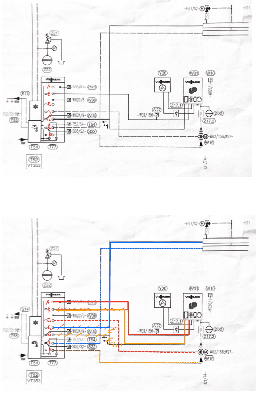

aus aktuellem Anlass greife diesen alten Thread aus dem letzten Jahr nochmals auf. Du hattest mir damals ein Beispielschema für meine geplante Anlage geschickt. Mittlerweile habe ich diese Anlage gekauft und seit Mai 23 auch installiert bekommen. Heizung und WW waren den Sommer über ausgeschaltet (ST völlig ausreichend).
Seit es zum ersten Mal kühler geworden ist, habe ich Heizung und WW nun seit gut zwei Wochen in Betrieb und jetzt tut sich ein Problem auf, bei dem ich zunächst nochmal von einem "neutralen" Viessmann-Experten eine Einschätzung haben würde, bevor ich damit meinen Heizungsbauer konfrontiere:
Das Problem:
Zwar werden sowohl WW als auch Heizung wunschgemäß bereitgestellt, aber die ViCare-App+ zeigt an, dass immer nur Energie für den WW-Bereich (bei der hohen Temperatur zwischen 48 und 52°C) von der WP geliefert wird. Für den Bereich "Heizung" (Beladung des Pufferspeichers bei der aktuell deutlich niedrigeren VL-Temperatur von ca. 30°C) findet quasi nicht statt.
Das kann aber nicht sein! Wir brauchen am Tag zwar ein paar Liter Warmwasser im Haushalt und auch die Zirkulationspumpe läuft. Aber die Heizung ist in ein paar Räumen dauerhaft an und hier wird bestimmt deutlich mehr Energie gezogen. Trotzdem wird der Pufferspeicher nicht beladen.
Ich habe mir deshalb die Vielzahl der Rohre an meiner Anlage genauer angeschaut und die tatsächliche Installation mit dem von dir erhaltenen Viessmann-Schema verglichen. Die Anschlüsse sind ähnlich, unterscheiden sich aber in einem Punkt massiv - aus meiner Sicht ein Installationsfehler!
Hier der Vergleich von Schema und IST-Zustand (vgl. auch Datei im Anhang):
Unterschiede:
  • Warmwasser von E1 nach A (statt von E2 nach B), also alles etwas weiter oben. Würde mich nicht stören oder spricht da etwas dagegen?
  • Heizkreis zieht von E2 (statt G), also etwas weiter oben, ist aber an keiner Stelle direkt mit der WP verbunden (wie im Schema bei 1*), Primär und Sekundärkreis sind also vollständig entkoppelt (was ich laienhaft als keinen Nachteil empfinde)
  • Hauptproblem aus meiner Sicht: Die Beladung des Pufferspeichers erfolgt nicht im unteren Teil bei G sondern fast ganz oben bei B. Das hieße aus meiner Sicht doch: Wenn der Puffersensor meldet, dass Heizwasser bei z.B. 30°C benötigt wird, füllt die WP dies im oberen Bereich in das viel heißere Warmwasser ein - völlig unsinnig, oder? Würde aber erklären, dass das WW so rasch abgekühlt wird und mehrmals am Tag neu aufgefüllt werden muss.
Meine Fragen also, bevor ich den HB anspreche:
  1. Woran kann es liegen, dass nur WW aufbereitet wird und kein Pufferspeicher beladen wird? (Evtl. auch nur ein Anzeigefehler in der ViCare+?)
  2. Liege ich mit meiner Vermutung völlig falsch oder kann ich dem HB signalisieren, dass hier wohl ein falscher Anschluss vorliegt? (möchte als Laie nicht Besserwisser sein, wenn es nicht begründete Kritik gibt)
  3. Was soll der HB deiner Meinung nach abändern: Einfach Pufferspeicheranschluss von B nach G runterlegen oder die Verrohrung grundsätzlich (wie im Schema) ändern?
Anmerkung: Ich hatte vor kurzem auch schon mal in der Community nachgefragt (Waermepumpe-Hybridsysteme/Vitocell-160E-Anschluesse-und-Temperatursensoren-verstehen), dort hat man mir geantwortet, dass meine aktuelle Installation so nicht funktioniert.
Besten Dank im Voraus und ein schönes WE
Kumi01
Hallo kumi01,
dass die Anschlüsse für die Warmwasserbeladung etwas weiter oben sitzen, sehe ich nicht als kritisch an. Hier hast du insgesamt einen etwas kleineren Warmwasserbereich. Je nachdem, wie viel Warmwasser benötigt wird, ist dies aber kein Nachteil. Eher sparst du etwas Energie, da weniger aufgeheizt werden muss.
Es gibt diese Systeme auch als reine Systemtrennung, dies wird funktionieren. Allerdings erfolgt durch den hohen Anschluss der Pufferbeladung für den Heizbetrieb eine starke Durchmischung, sodass der Warmwassersensor schnell kalt werden wird und es diesbezüglich zu einer Nachheizung kommt. Wenn der Heizkreis wie in unserem Schema mit eingebunden ist und direkt von der Wärmepumpe beheizt werden kann, dann kann es dazu kommen, dass die Wärmepumpe etwas länger in Betrieb bleibt als bei einer direkten Pufferbeheizung. Wie bereits geschrieben, kann das sein.
Grundsätzlich darfst du von einem Kombisystem keine falschen Erwartungen haben. Wenn Warmwasser rund um die Uhr gemacht wird, dann kann es auch bei einem genau nach unserem Schema vorhandenen Anschluss dazu kommen, dass hauptsächlich Warmwasser gemacht wird. Verstärkt wird dies, wenn nur Fußbodenheizung und somit niedrige Vorlauftemperaturen vorhanden sind. Da ich einen ähnlichen Aufbau habe, habe ich bei mir nur noch für den Zeitraum/ die Zeiträume Warmwasser in den Schaltzeiten freigegeben, wo es auch wirklich benötigt wird. Dadurch kommt es deutlich häufiger zu einem normalen Heizbetrieb. Zudem habe ich die Warmwassertemperatur nur so hoch eingestellt, wie auch wirklich benötigt wird. Dadurch ist Differenz deutlich geringer und es spart auch Energie bei der Warmwasserbereitung.
Sprich mit deinem Fachbetrieb, damit er die Anlage entsprechend umbaut. Was wie genau umgebaut wird, solltest du mit ihm in Ruhe besprechen. Denn er will am Ende ja sicher auch nur, dass deine Anlage perfekt läuft.
danke für deine Einschätzung, es beruhigt mich, dass zumindest der WW-Anschluss ganz oben unkritisch ist. Da wir relativ wenig WW benötigen, ist die kleinere Menge für uns kein Problem.
Mit der Pufferbeladung über B bin ich aber nach wie vor völlig unzufrieden und habe jetzt mal genauer beobachtet und getestet (früh morgens, wenn Nachtabsenkung aufhört). Es ist tatsächlich so, wie du es beschreibst, nur viel extremer:
Beim Umschalten der Heizung von "reduziert" auf "Normalbetrieb" (bei uns um 6.00 Uhr) passiert stabil folgendes: Die WP fängt im Modus "Heizen" an, produziert die benötigte Vorlauftemperatur (aktuell zwischen 30 und 35°, auch ohne Fußbodenheizung) und füllt diese bei B ein. Danach kann man quasi "zugucken" wie innerhalb einiger Minuten die Temperatur am WW-Sensor von über 40° auf rund 35° absinkt (völlig logisch, diese Temperatur wird ja eingefüllt) und dann schaltet die WP von "Heizen" auf "WW" um. In dieser Zeit sind vielleicht 0,1kWh Energie verbraucht, das zeigt die ViCare-App noch nicht an
Und das passiert stabil nicht "deutlich häufiger", sondern IMMER (!) wenn die Heizung Nachschub benötigt. Eigentlich logisch, denn das WW sollte immer über 40°C liegen, die benötigte VL-Temp. für Heizwasser liegt an den allermeisten Tagen unter 40°C. Getestet habe ich das Ganze auch dadurch, dass ich die WW-Solltemperatur mal auf 28° abgesenkt habe. In diesem Fall ist alles OK, die WP fängt bei "Heizen" an und bleibt auch in diesem Modus.
Heißt für mich: Der Anschluss bei B MUSS verändert werden.
Daher meine konkrete Nachfrage, ob folgende Lösung denkbar wäre (die würde ich dann mit meinem HB diskutieren):
  • WW-Bereitung bleibt wie gehabt (E1 ==> A)
  • Heizkreis VL wird einen Anschluss tiefer gelegt (VL auf G statt E2, RL bleibt auf L)
  • Pufferbeladung deutlich tiefer auf das nun frei E2 (statt bisher B, B bleibt leer)
    (Ist der bisherige Anschluss für die Messung der Puffer-Temperatur dann noch der richtige?)
Das wäre dann doch fast identisch mit dem Viessmann-Schema, das du mir mal geschickt hast, nur dass der Heizkreis nicht direkt von der WP bedient wird, sondern der VL immer aus dem Puffer kommt.
Alternativ steht noch der Vorschlag aus der Community im Raum, einfach die Pufferbeladung von B auf G runter zu setzen, aber ich habe keine Ahnung, ob das günstiger oder weniger günstig ist, als meine Idee.
Im Viessmann-Schemen-Browser habe ich leider auch keine weitere passende Lösung gefunden. Aber irgendwo muss es doch etwas geben, was das Gewünschte tut ... So außergewöhnlich ist meine Anforderung doch nicht!
Würde mich über eine baldige Antwort freuen, damit ich das Gespräch mit dem HB noch vereinbaren kann, bevor es richtig Winter wird. 🙂
Beste Grüße
kumi01

Sei mir nicht bös, aber ich kann dir nicht sagen, wenn du es so und so umbaust wird es funktionieren. Schließlich kann ich die eventuellen Veränderungen nicht komplett abschätzen. Wenn du mich also nach einem Umbauvorschlag fragst, dann sage ich dir ganz konkret, so wie im Schema aufgezeigt sollte es umgesetzt werden.
natürlich bin ich nicht bös - ich kann natürlich nachvollziehen, dass du hier keine Aussagen tätigen kannst/darfst, die Viessmann ggf. in Gewährleistungs-Probleme bringen würden 🙂
Trotzdem möchte ich mein Problem natürlich gern gelöst haben und deshalb frage ich andersrum:
Ist das von dir zugesendete Schema die einzige Möglichkeit, die von Viessmann für meine Konstellation angeboten wird? Oder gibt es irgendwo Schemen-Vorschläge (Varianten), die ebenfalls möglich wären?
Im Schemenbrowser habe ich nichts gefunden, aber vielleicht kannst du mir einen Tipp geben, wie ich dort geeignet filtern soll, damit Lösungen für mich ausgeworfen werden. Oder gibt es noch andere Quellen für mögliche Anschluss-Schemen?
Gruß kumi01
Dein Schema ist das Standardschema in Sachen Kombipufferspeicher. Beim Suchen gehe ich immer so vor, dass ich nur links die Gerätevarianten entsprechend einstelle und angebe, was ich alles habe. Findest du nicht das passende, kannst du auch als Schlagwortsuche dein Gerät eingeben und links die Anlagenvarianten anpassen.
