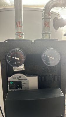

Hi zusammen, ich bin heute mal wieder an die Anlage (erste richtiger Winter in Betrieb) und hab mal die Werte gecheckt. Da fiel mir auf, dass die Wärmepumpe wie in der heizkurve vorgegeben eine vorlauftemperatur von 32 grade erzeugt, im Puffer in etwa die selbe Temperatur ist, aber nach dem Mischer (divicon) plötzlich nur noch 21 grad im Vorlauf sind. Warum?! Der Rücklauf ist sogar einen grad wärmer
ich verstehe es null. Habt ihr eine Idee oder Tipp? Viele Grüße und vielen Dank! Anna

Irgendetwas scheint da nicht zu stimmen.
Wenn die Anlage (aufgrund von Heizkurve & Parametern) eine HK-Soll-Vorlauftemperatur von 32 Grad errechnet hat, sollte der Mischer den HK-Vorlauf auch genau auf diese Temperatur einstellen. Sollte das vom Puffer kommende Wasser kälter sein, würde der Mischer auf 100% "offen" gehen, sollte das vom Puffer kommende Wasser wärmer sein, würde der Mischer etwas "schließen" und die Temperatur auf sein Soll runtermischen.
Und natürlich sollte im Normalfall der Rücklauf aus dem Heizkreis im Heizbetrieb eine niedrigere Temperatur haben, als der Vorlauf. Sonst wird der Heizkreis ja keine Wärme abgeben.
Dass der RL aber wärmer als der VL ist könnte bei schnellen Temperaturänderungen (VL-Temperatur sinkt ab, aber im Heizkreis ist noch viel wärmeres Wasser) passieren. Oder wenn es keinen Volumenstrom gibt (z.B. Mischer-Pumpe aus oder alle HK-Thermostate sind geschlossen) und sich dann das Rohr am Mischer durchs Rohr "rückwärts" erwärmt, oder z.B. bei mehreren Heizkreisen und ein Heizkreis wird "Rückwärts" aus einem anderen Heizkreis erwärmt, weil keine Rückschlag-/Sperrventile installiert sind.
Es sind bis auf einzelne Räume aktuell alle Ventile offen. Schlafzimmer zb nicht, das wäre uns zu warm. Da wir noch keine Einzelraum-Regelung haben, haben wir ja da grade so beholfen.
die Pumpe läuft meiner Meinung nach. Ich „fühle“ es am Rohr und höre es. Lämpchen leuchtet grün.
was könnte ich denn jetzt grundsätzlich machen um das Ganze zu lösen?
