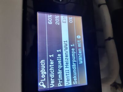

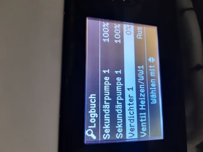

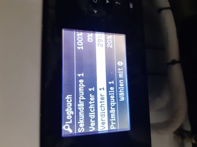

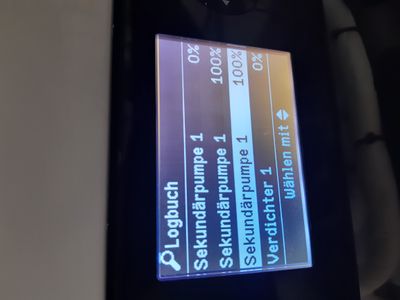

Anbei die Einträge des Anlage Logbuchs. Sind hier noch die Einträge von gestern drin?
Reicht dies so?
Hoi Flo
Anbei nochmals ein Auszug aus dem Logbuch sowie Printscreens der Stromerzeugung sowie Aufzeichnungen der WW/Puffertemp.
Was ist mit "Leistung auf Null" um 10:35 gemeint?
Der Pufferspeicher hätte eigentlich noch Luft nach oben... oder nicht? (Erhöhung der Puffertemp bei PV bis 50°C, jetzt noch bei 37°C)
