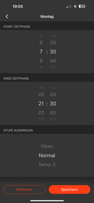

Wo stelle ich diesen ``ECO-Modus`` beim WW denn ein?
Habe bei WW-Einstellungen nur folgende Punkte zum auswählen beim Zeitplan:
- Temperatur NORMAL = 48 Grad
- Temperatur 2 = 60 Grad

Kurzes Update nach dem heutigen Tag:
- Heizkreis nach wie vor bei 20 Grad
- Warmwasser 48 Grad (Optimierung der Aufheizphase noch nicht gemacht)
Aktuelle Zeit von 7:30 bis 21:30 Uhr

Kann mir jemand verraten, was es mit dem Punkt ``Oben`` auf sich hat?
Dieser ist aktuell bei der Zeitphase hinterlegt. Exakt gleiche Temperatur wie bei ``Normal`` -> 48 Grad.
Müsste hier nicht ``Normal`` rein?
Steht alles in der Anleitung zu Vitotronic ab Seite 37 (siehe Anhang). Hast du das Dokument in Papierform von deinem Heizungsbauer nicht erhalten?
Das WW-Programm ECO gibt es bei Vitocal 200 nicht. @Heinz31 hat Vitocal 250.
