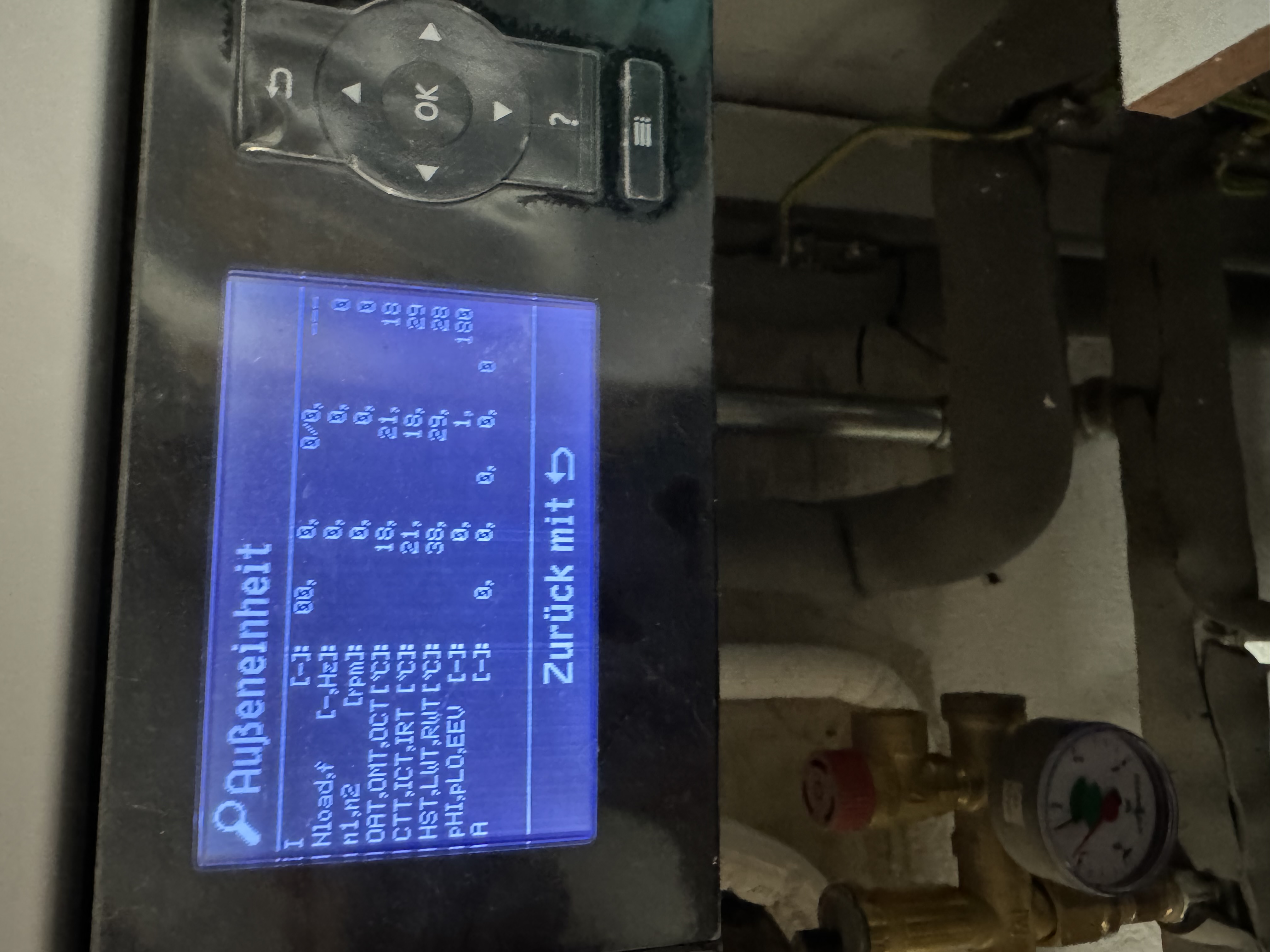

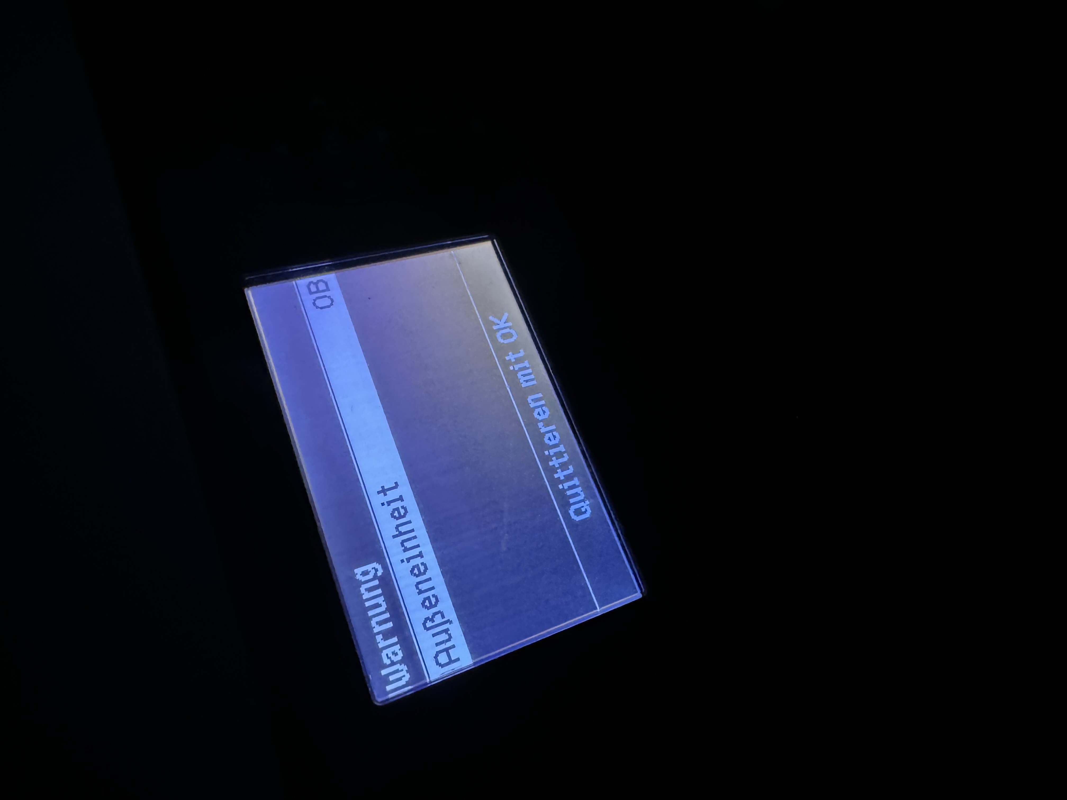

Guten Morgen zusammen, ich habe seit 2016 eine Viessmann Vitocal 200S.
Im Juli und September war es A9 und im August einmal Außeneinheit OB.
ich hab nun mal ein wenig nachgeforscht und A9 ist ja nur eine Sammelstörung.
Kann mir hier jemand mit den angehängten Fehlerbericht vielleicht genauer weiterhelfen?
Achso, der letzte Fehler war heute Morgen, da hatte ich leider keine Zeit die Meldungs-Statistik abzurufen, diese werde ich heute Abend nachliefern. 🙂

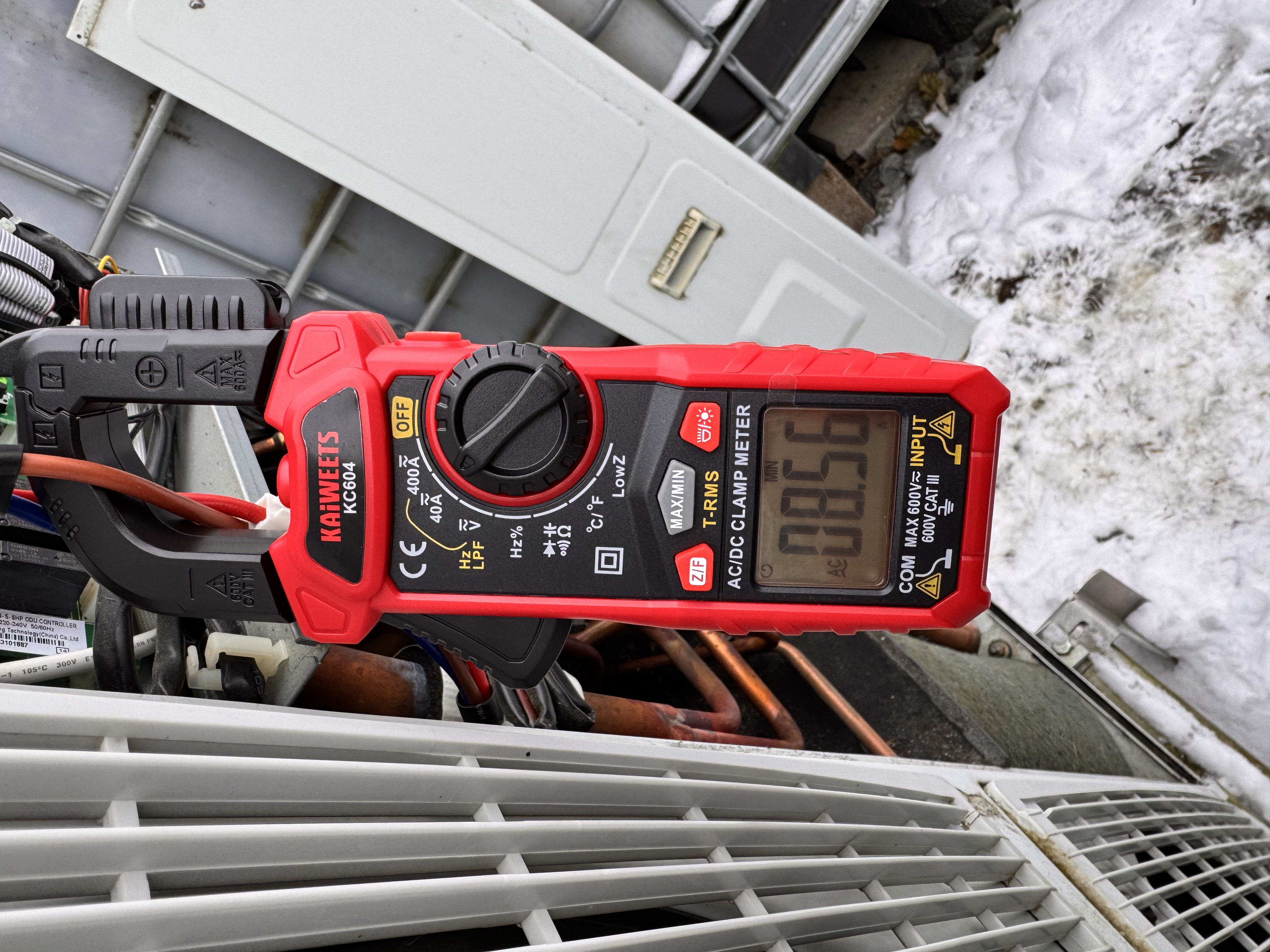

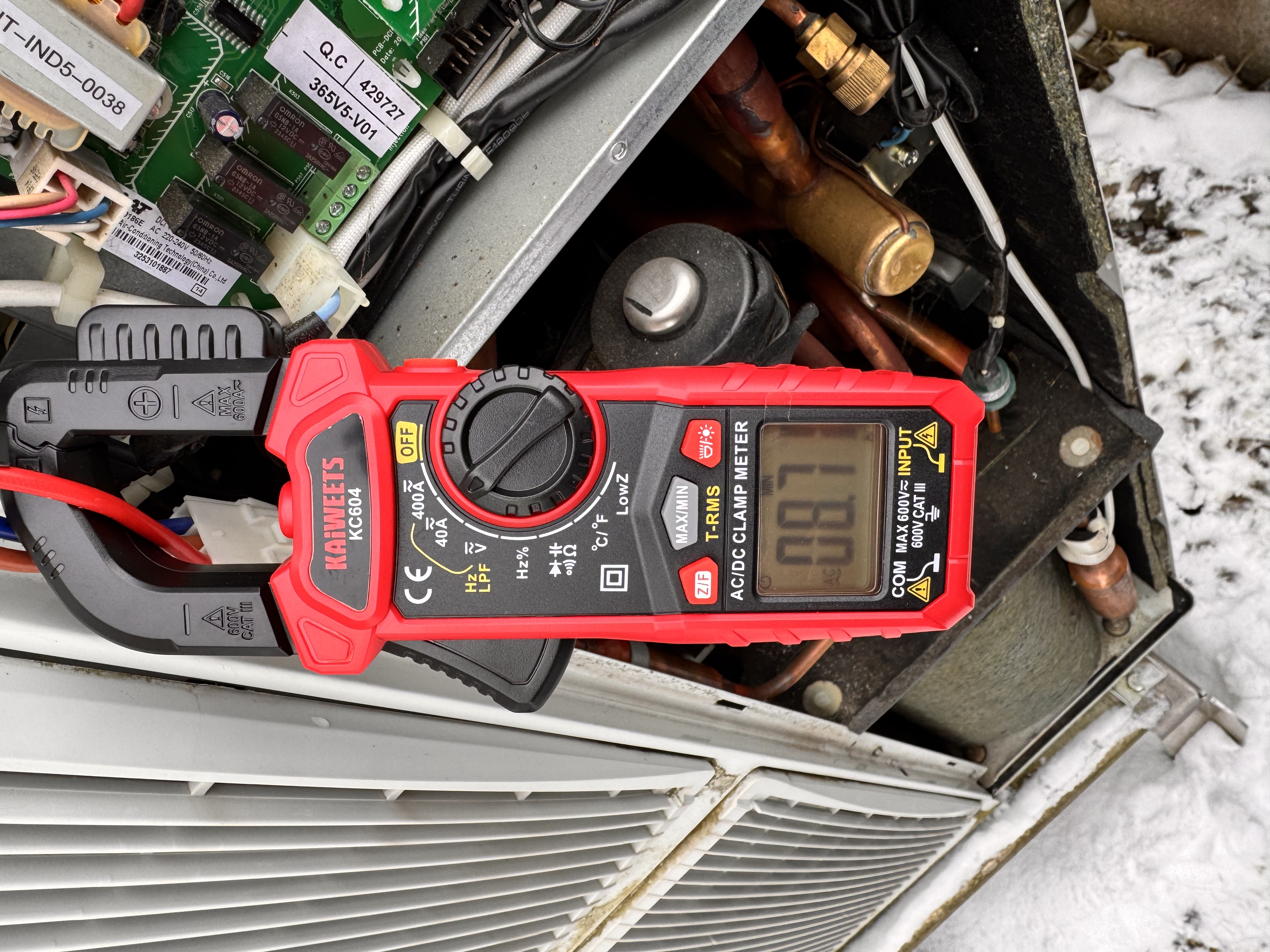

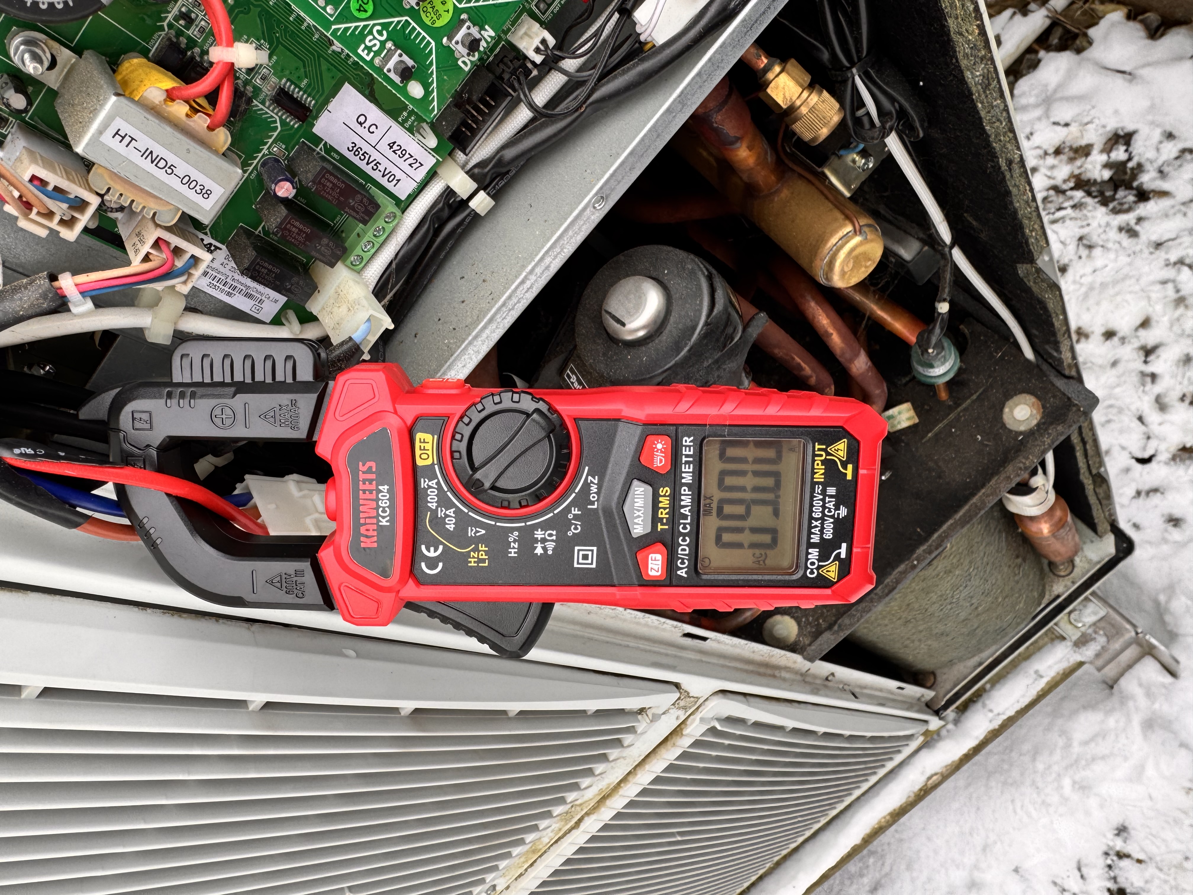

Heute war ich wieder mal an meiner Wärmepumpe, dieses Mal mit einem Zangenamperemeter.
während dem laufenden Betrieb habe ich die drei Leitungen gemessen, und alle sind annähernd gleich.
Und ich stand sogar dieses Mal live dabei, als der Fehler aufgetreten ist. Bis auf klickendes Relais merkt man keinen unterschied.
Die Messungen habe ich kurz davor gemacht und kurz danach nochmal, während ich das Messgerät ein paar Minuten jeweils dran gelassen hab.
Und nun? 😞
Hallo @INoRI
Aus den durchgeführten Messungen können wir schließen, dass der Kompressor in Ordnung ist.
Die Fehlerursache muss in den Elektronikplatinen liegen.
