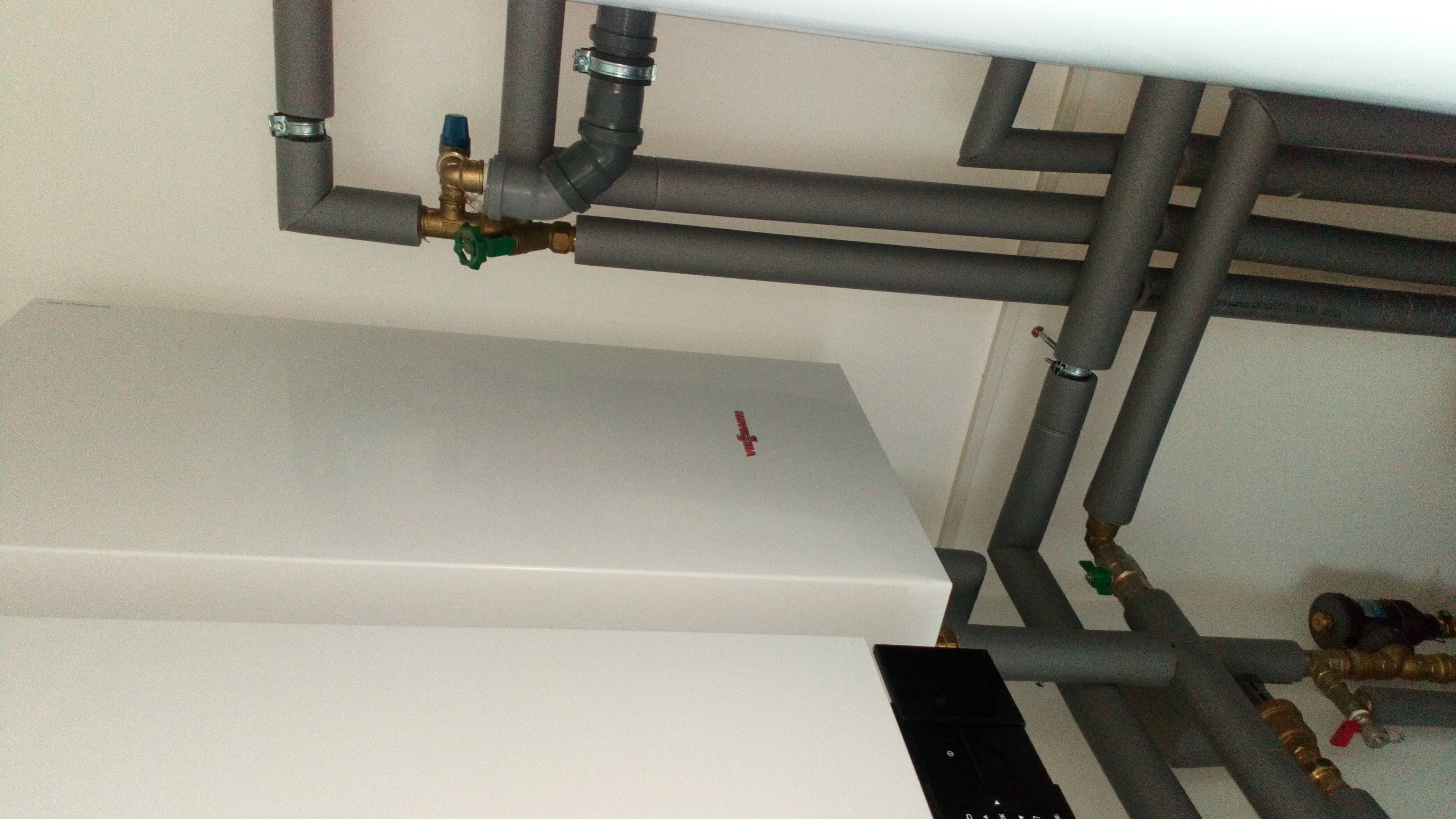

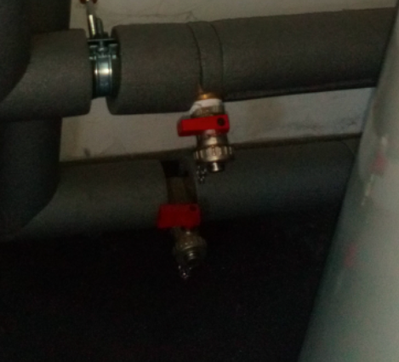

Ich habe mal Bilder angehängt für den Fall, dass mir hier jemand erklären will was ich an welcher Stelle machen soll. Herzlichen Dank
NACHTRAG: Ich habe jetzt für Bild 3 den Schlauch gefunden der die beiden Hähne verbindet. Den hat der Heizungsbauer damals angefertigt und mir überlassen. Mit dem Schlauch würde ich nun die beiden Hähne verbinden aber dann? Bin ich bis dahin überhaupt auf dem richtigen Weg? Soll ich dann zuerst den oberen oder unteren Hahn öffnen oder egal? Wie lange lässt man dann die Hähne dann in etwa offen bevor man den Druck kontrolliert? 3 Sekunden, 10 Sekunden, länger?

schau dir das Video an.
https://www.youtube.com/watch?v=prbAruWwyCc
wo du bei dir das Wasser herbekommst sieht man auf den Bildern leider nicht.
An dem Wasserhn schließt du den Schlauch erst an und spülst erst alle Luft aus dem Schlauch in dem du in erst ein paar Liter in einen Eimer laufe lässt, dann schließt du ihn an dem roten Hahn an und öffnest den.
Dann den Wasserhahn.
Das Manometer hältst du die ganze Zeit im Blick solange der Wasserhahn offen ist.

"An dem Wasserhn schließt du den Schlauch erst an"
mit Wasserhahn meinst Du aber einen der beiden mit rotem Griffteil oben auf Bild 3? Oder einen normalen anderen Wasserhahn?

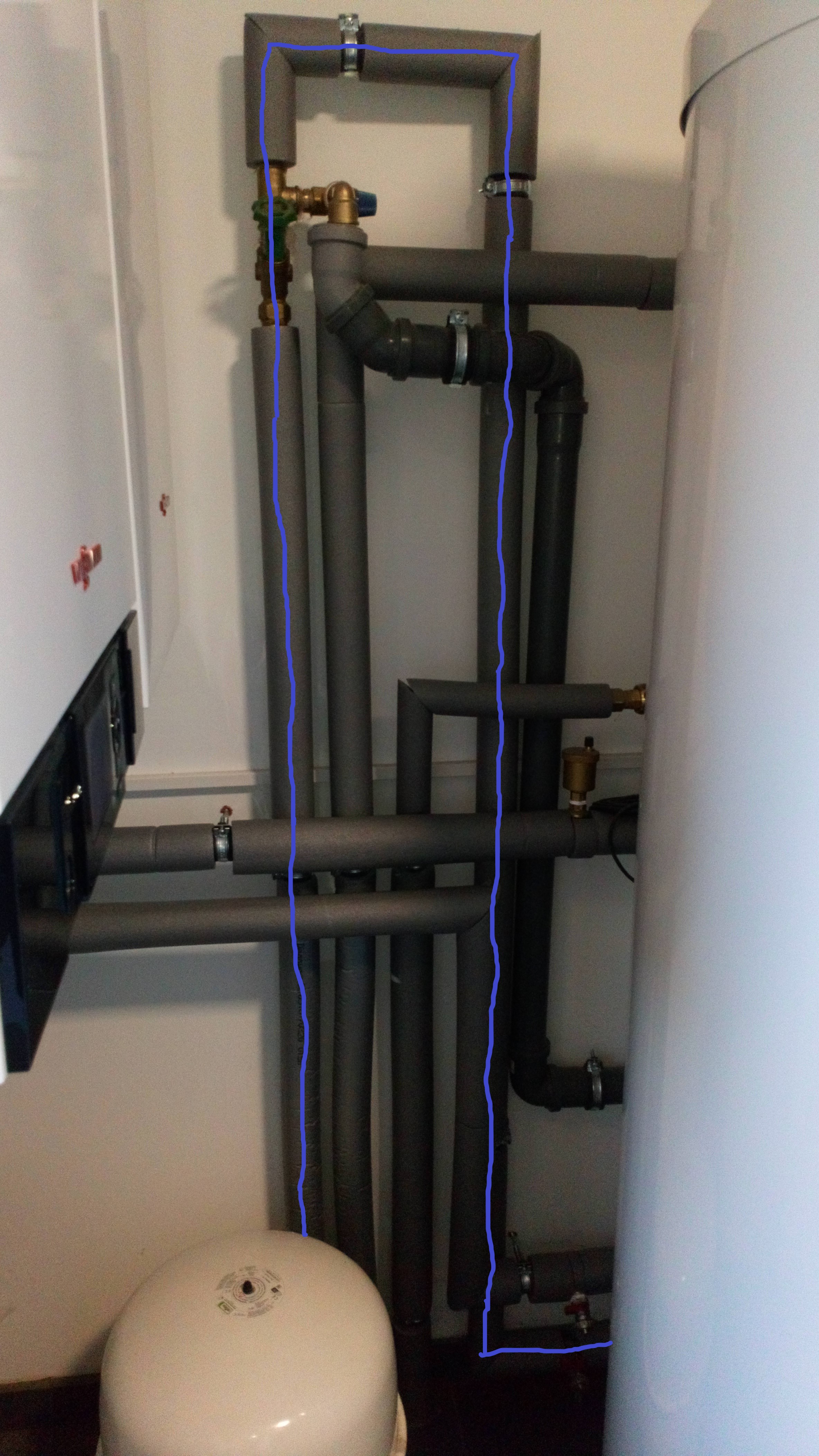

Habe dazu nochmal zwei Bilder gemacht. Die blaue Linie zeigt den Hahn/Ventil der am einen Ende ganz unten in den Vitocell 100 Speicher geht und am anderen Ende im Fußboden verschwindet. Die rote Linie zeigt den Hahn/Ventil der am einen Ende an zweitunterster Stelle in den Vitocell 100 Speicher geht und am anderen Ende in die Wärmepumpe geht.
Ich vermute die blaue Leitung ist die Kaltwasserleitung und die rote Leitung ist der Heizwasserrücklauf?
Soll ich den Schlauch dann an die blaue Leitung zuerst anschließen, dann den Schlauch mit einem Eimer voll laufen lassen, Hahn zu und Schlauch an die rote Leitung anschließen und beide Hähne wieder auf und Barometer beobachten. Bei z.B. 1,9 Bar dann beide Hähne wieder zu. Ist das so richtig?
Das blaue scheint das Trinkwasser zu sein.
Dort erst den Schlauch unten anschließen und entlüften.
dann am oberen Anschluss
JA richtig.

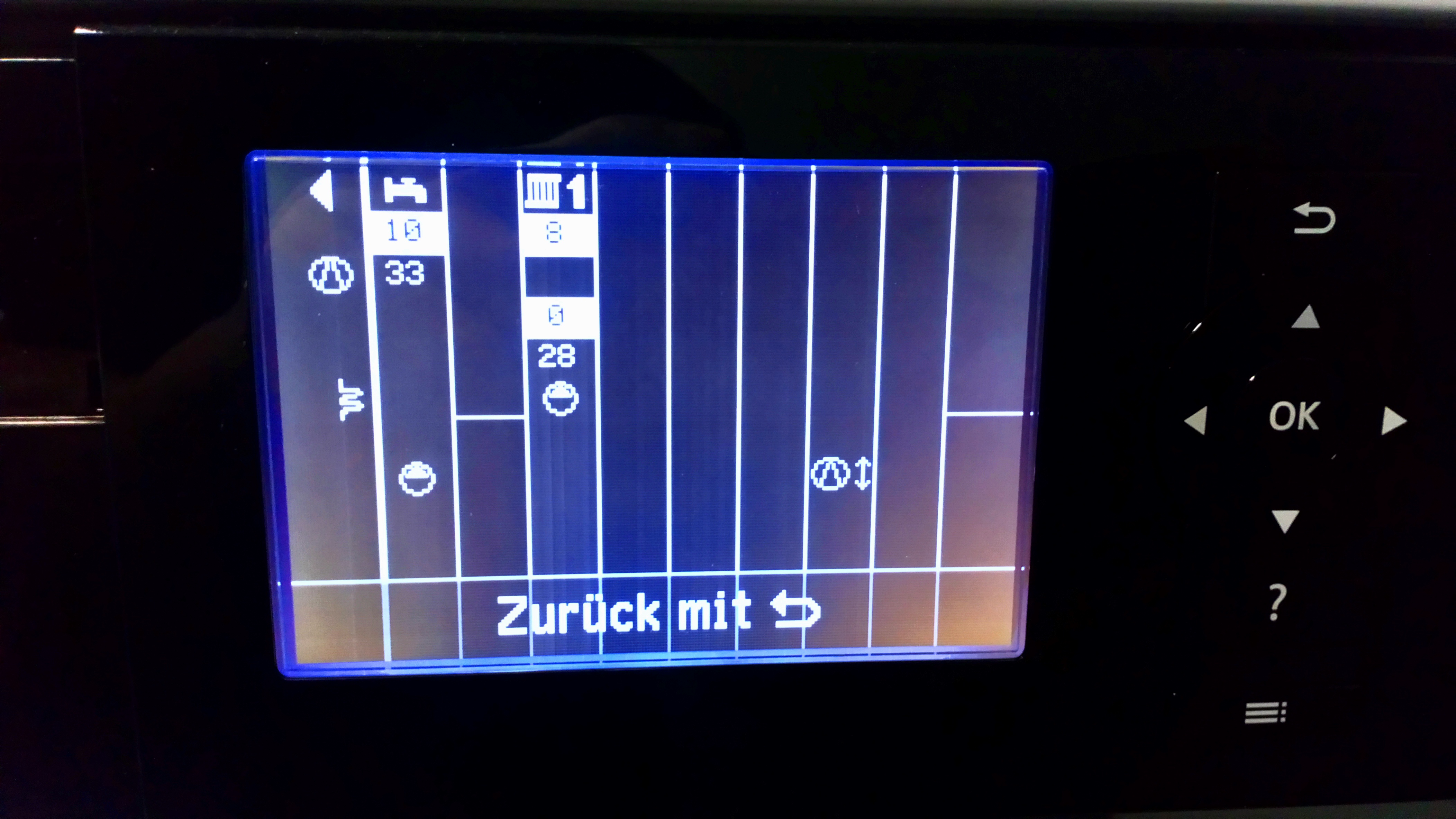

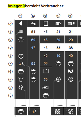

kannst du ein Foto von der Analgenübersicht Verbraucher machen. Dort würde man sehen welche Solltemperatur der WW Speicher hat.
"kannst du ein Foto von der Analgenübersicht Verbraucher machen. Dort würde man sehen welche Solltemperatur der WW Speicher hat."
Ich hoffe das sind die Richtigen:
Ja das ist das richtige Bild.
Sollwert 10 Grad.
War das nach oder vor 21 Uhr?
Schau dann morgen früh noch mal später als 6:00
"War das nach oder vor 21 Uhr?"
Das war 21:10 Uhr also nach 21 Uhr.
"Schau dann morgen früh noch mal später als 6:00 "
Da wo gestern 10 - 33 stand steht heute Morgen 42 - 31.
Soll ich noch andere Werte abrufen?
Vielen Dank und viele Grüße
Das sieht ok aus.

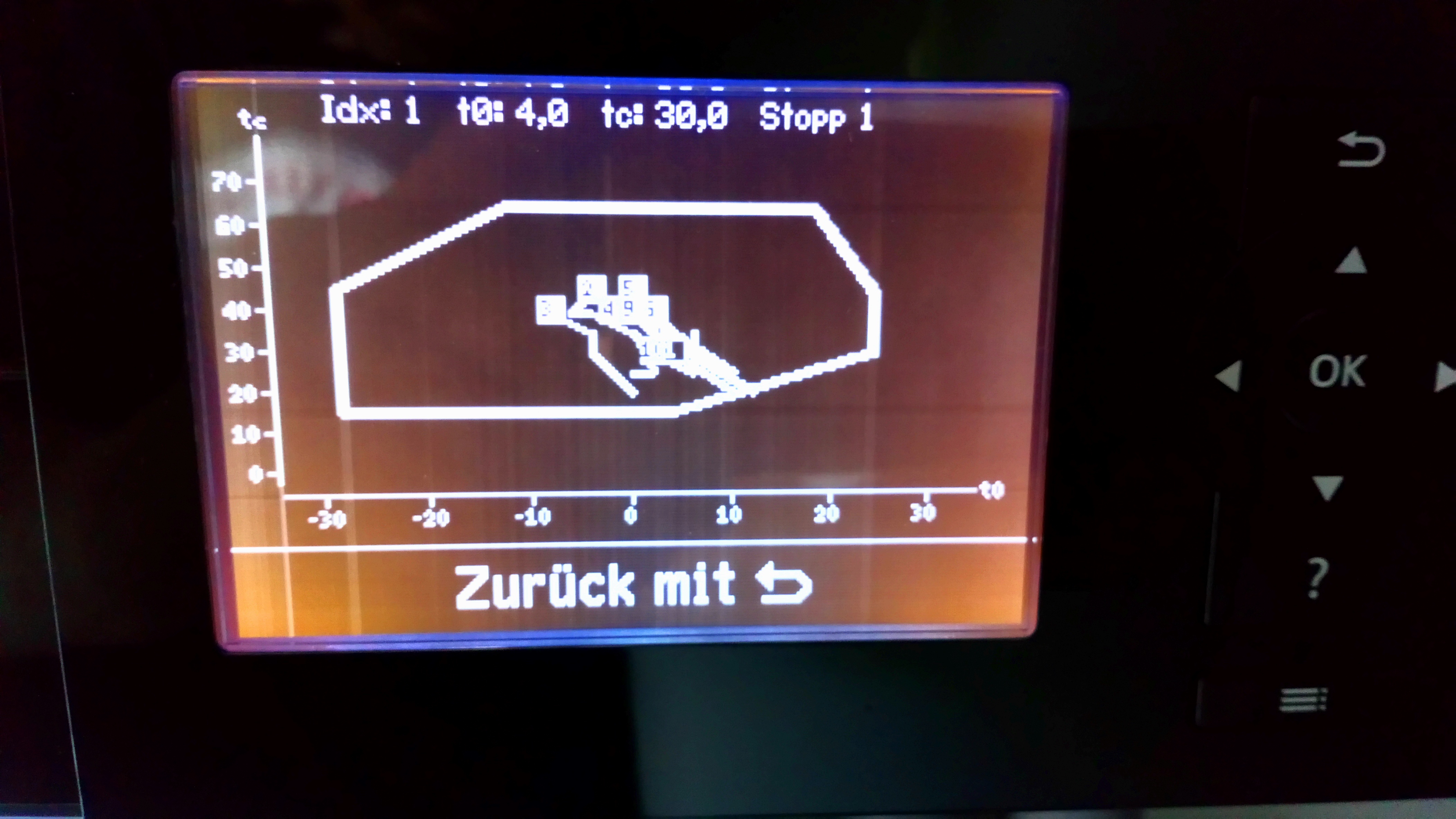

Was zeigt die Kältekreisübersicht?
Danke für Deine Hilfe.
"Und es gibt keine Fehlermeldung??"
Zumindest werden im Display keine mehr angezeigt. Selbst die ursprüngliche Fehlermeldung A9 kommt seit 2-3 Tagen nicht mehr.
"Wir vielleicht den ganzen Tag eine EVU Sperre angezeigt ?"
Nein die EVU Sperre wird nur exakt in den Zeiten angezeigt in denen sie auch sein soll.
"Was zeigt die Kältekreisübersicht?"
Siehe Bilder:
da ist ein Fehler 46.
Da wird du doch die Firma kontaktieren müssen, die die Anlage eingebaut hat.
