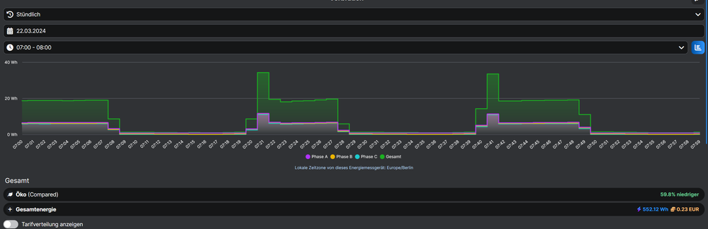

Kann die Wärmepumpe ( Vitocal 250-A AWO-E-AC-AF 251.A13 2C ) einen Schaden nehmen,
wenn die WP 10 min in Betrieb und 10 min Außerbetrieb ist.

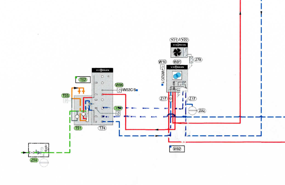

Es ist auch kein Pufferspeicher für die Heizung vorhanden. Es gibt nur eine Not-Speicher - Lösung über den Warmwasser-Pufferspeicher ( Vitocell 140-E, Typ SEIC 600 l).
Auch sind vom Heizungsbauer , an den Fußbodenheizungsverteiler ( Vorlauf 35 Grad), Wandradiatoren angeschlosen worden. Diese werden nicht warm,bzw. die Räume bleiben kalt.

Dass die Anlage im Vergleich zum Winter, in der Übergangszeit nicht so lange am Stück laufen wird, ist hingegen normal. Womit ich nicht sagen möchte, dass 10 Minuten normal sind.
Zusätzlich kannst du, neben den Maßahmen von Flo, noch die Schwelle für die Sommersparschaltung heruntersetzen. Ich habe diese von 25 Grad auf 15 Grad reduziert. Damit schaltet sich die WP in der Übergangszeit am Nachmittag ab.
Eine abgeschaltete WP braucht weder Strom noch taktet sie.

Diese Frage ist nicht so leicht zu beantworten. Der Hersteller des Verdichters gibt als Mindestzeit 10 Minuten (!) an. Das bezieht sich aber auf eine Zeit in der der Verdichter keinen Schaden erleidet.
Wenn die Wärmepumpe effiziet laufen sollte würde ich als Mindestzeit schon eine Stunde annehmen, das wäre aber noch immer ein schlechter Wert für das Takten.
Extremisten in diesem Forum sagen "jeder Takt ist ein Takt zuviel" und lassen die WP 24h durchlaufen.
