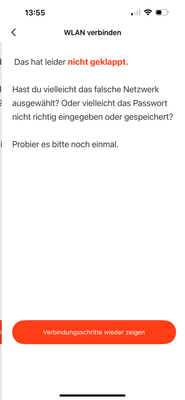

Wie gehe ich vor: Ich rufe ViCare App auf. Bestimme meinen Standort erfasse die Anlage. Nachdem ich meine Adresse usw. bestätigt habe scanne den QR auf der vitoconnect. Das klappt alles noch, es wird die Komponente erkannt usw. Dann möchte er sich mit WLAN „vitoconnect-0232“ verbinden (siehe Screenshot).
Das ist ja schon mal unterschiedlich zu dem wlan was mir im iPhone in den Einstellungen angezeigt wird. Das schlägt leider immer fehl (siehe Screenshot):

danke dir, das zurücksetzen hat jetzt insofern geklappt, dass das korrekt wlan „vitoconnect-0232“ angezeigt wird (siehe Screenshot)
Die automatisierte Verbindung klappt auch
Nur leider wird dann keine Liste mit den vergübaren wlans angezeigt und es kommt die Meldung das es nicht geklappt hat…

Wenn dir in der Liste kein verfügbares WLAN angeboten wird, stelle bitte sicher, dass Funktionen wie "Private Mac Adresse" oder "Private Relay" deaktiviert sind, probiere die Inbetriebnahme am besten auch mal mit deinem anderen Handy.
Alternativ führe die WLAN Konfiguration manuell über den AccessPoint Modus aus.
Sollte dir auch hier (nachdem du auf Select Router gedrückt hast) kein WLAN angeboten werden, gebe deinen WLAN Namen bitte bei SSID ein.
