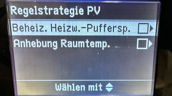

Heizung (Fussbodenheizung):
Habe seit anfangs Juni den Heizkreis ausgeschaltet (Abschaltbetrieb), die Regelstrategie PV (beheiz. Heizw.-Pufferspeicher) ist ebenfalls ausgeschaltet. Trotzdem schaltet die WP ab und zu ein und heizt den Pufferspeicher auf 45°.
Im Zeitprogramm Pufferspeicher kann ich die Zeiten (Montag-Sonntag) nicht deaktivieren, es sei denn, ich lösche alle Zeitphasen.
Welche Einstellungen muss ich vornehmen, damit der Pufferspeicher bei ausgeschalteter Heizung nicht unnötigerweise aufgeheizt wird?
