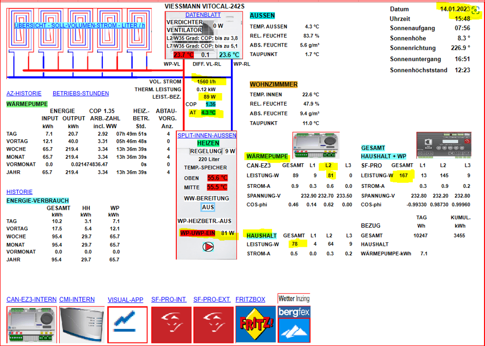

ich habe in den letzten Tagen die WP-Vitocall-242S meiner Schwester nähe Tirol (616 m Seehöhe, Niedrigenergiehaus) mit einem CAN-EZ3 (3-Phasen-Wandlermessung) von der Technischen Alternative in Amaliendorf-A visualisiert.
Ich musste feststellen, dass die Heizungs-Umwälzpumpe (sogen. Hocheffizienzpumpe) bei Heizbetrieb aus, am Tag und in der Nacht weiterläuft und 81 W auf der Phase L2 Bezug hat, heute Nachmittag ca. 6 Grad Außentemperatur, 81 W Bezug, ca. 50 % des gesamten Haus-Energiebezuges von ca. 160 W um ca. 16 h.
Warum läuft eine sogen. Hocheffizienzpumpe weiter und pumpt ca. 1.600 Liter Heizungswasser im Kreise.
Frostschutzfunktion bei 6 Grad Außentemperatur ?
Gibt es Einstellungen, damit hier nicht unnötig Energie vergeudet wird.
Die energetische Effizienz ist für mich hier sehr fraglich.

Seit 10.1.2023 ist alleine die Sekundärpumpe 2 ca. 450 Std. mit 81 W umsonst im gelaufen, (Energievernichtung), Wahnsinn !!! ? Siehe Anhang 5.

In der grafischen Visualisierung von Winsol sieht man sehr schön die Veränderung der Laufzeit des Betriebes der Heizungspumpe ohne Heizen.
Im 2. Schritt haben wir den Parameter 7319 Taktrate auf 12 verändert.
Hier sieht man noch eine weitere Veränderung und Verbesserung der Laufzeit der Umwälzpumpe, wenn die WP nicht auf Heizen läuft.

Seit 10.2.2023, Start der Visualisierung, waren dies alleine ca. 500 Betriebsstunden der Sekundärpumpe mit 81 W, wo nur Wasser umsonst im Kreise gepumpt wurde, ca. 40 kWh Gesamt.
Am 11.3.2023 hat mein Schwager anschließend noch den Parameter 7342-Maximale Leistung Sekundärpumpe von 100 auf 80 % reduziert und damit hat sich natürlich der Volumenstrom von ca. 1.554 l auf 1.266 L reduziert, Energieaufnahme UWP von 81 auf 51 W reduziert, Reduktion WP-Leistung-th von 3,10 kWth auf 2,20 kWth.
Die Veränderungen haben laut meinem Schwager u. meiner Schwester keinen Einfluss auf den Temperatur-Komfort. Innenraumtemperatur zwischen 22,5 und 23,50 Grad.
