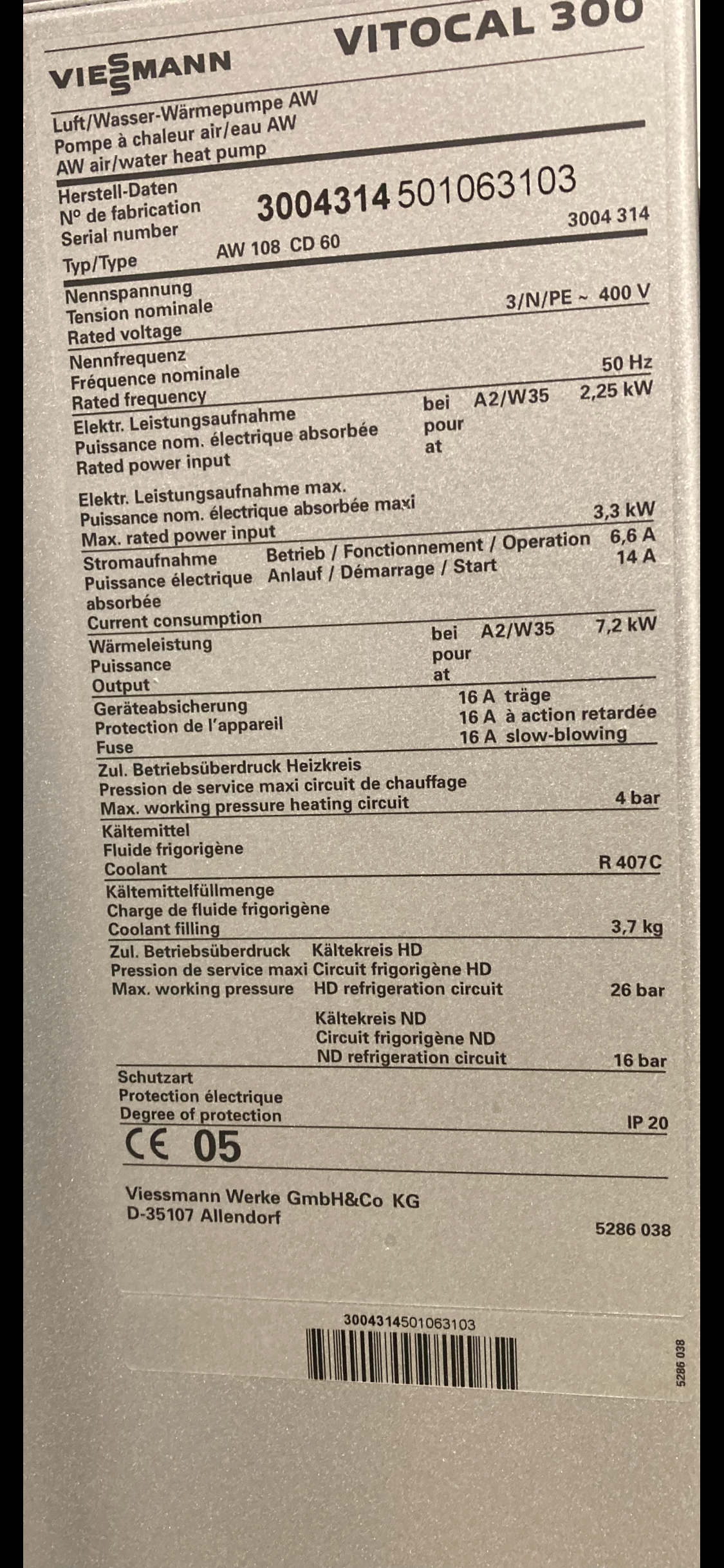

Hallo Flo,hier die Seriennummer 3004314 501063103
unten habe ich noch ein Bild von den Daten dazu gemacht.

Danke, mögliche Ursachen an deiner Anlage sind, ein defekter Druckgaswächter. Dies kann geprüft werden, indem der Schaltpunkt gemessen wird.
Dann kann der Filtertrockner verstopft sein. Die Tempertaurdifferenz zwischen Ein- und Ausgang sollte ca. 0,5K betragen. Ist keine Differenz vorhanden, muss das Expansionsventil geprüft werden. Ggf. passt hier die Überhitzung nicht (8 - 10K).
Außerdem kann Kältemittelmangel die Ursache sein.
Alle Punkte müssen von einem Kältetechniker geprüft werden.

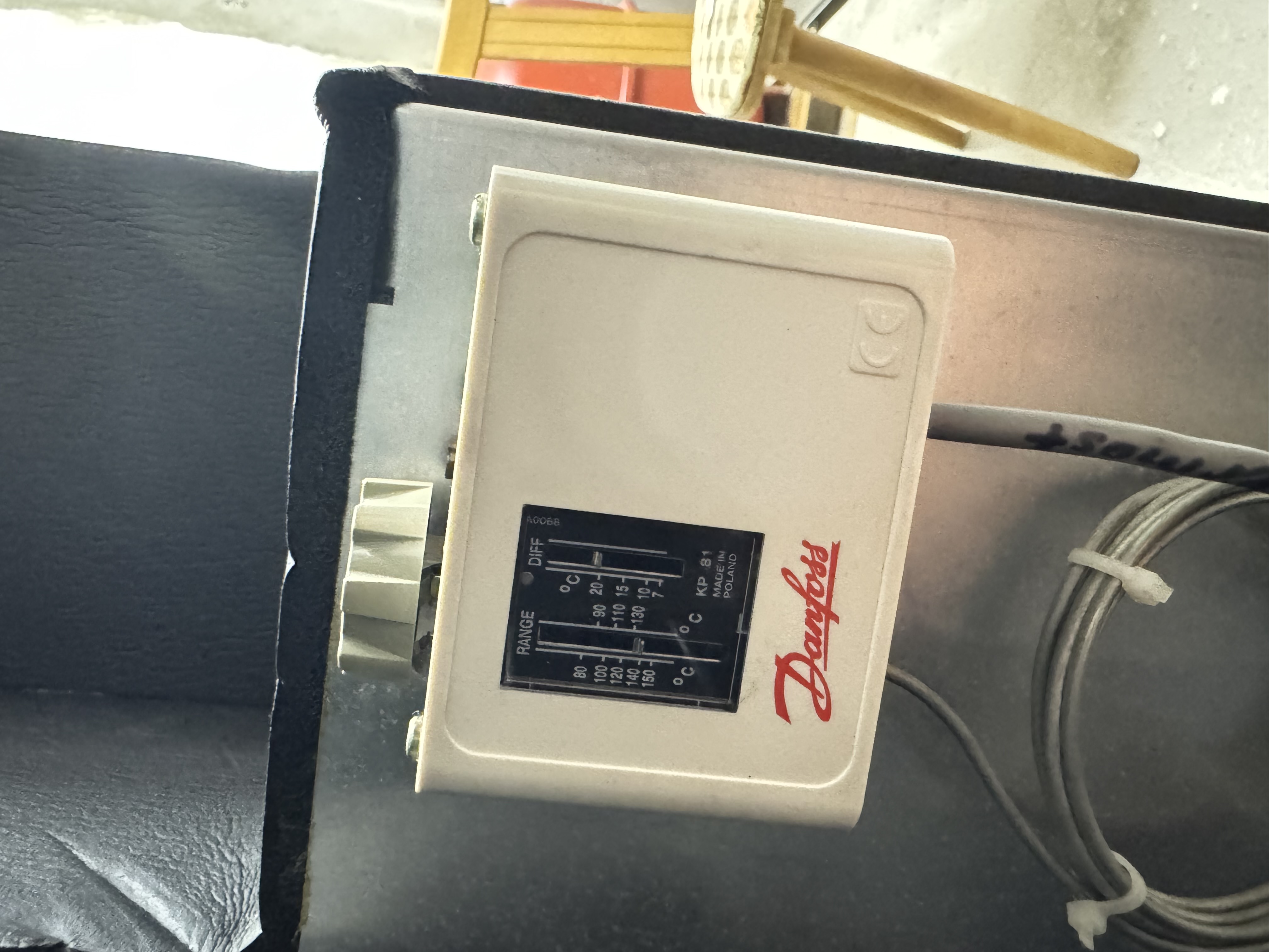

Das Bauteil ist die Position 013 - Heißgasthermostat. Wenn es auf der Sekundärseite Probleme gäbe, wären auch noch Regelhochdruckmeldungen dabei. Bezüglich Kosten, kann ich hierzu keine Aussage treffen. Dabei empfehle ich immer, sich ein Angebot einzuholen und dann zu entscheiden.
