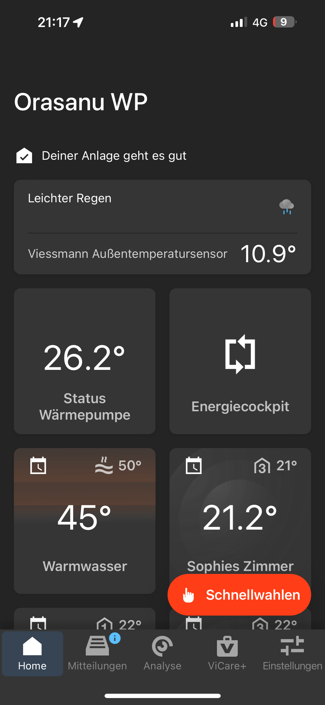

Hallo, den ganzen Nachmittag und Abend steht die WP in Sparmodus bei 12 grad draußen? Am Abend legt sie los sogar mit Zusatzheizung. Warmwasser davor die ganze Zeit auf 45 anstatt 50. find ich nicht ok!
Was sollte man hier einstellen?

Guten Morgen. Vielen Dank für die Rückmeldung. Bei Punkt 1 habe ich es selber unter Kontrolle. Punkt 2 würde mich sehr interessieren wo diese Einstellungen sind und wer/wie diese zu ändern sind? Da sind wahrscheinlich die Standardwerte…..

Hallo Tony,
dazu müsstest du den Type deiner WP bzw. der WP-Steuerung mitteilen. Bei meiner Vitocal 333-g BWT 331.C12 mit Vitotronic 200 W01C Steuerung ist die Einstellung in der Codierebene 1 unter Anlagedefinition im Parameter 7003 relativ zur eingestellten RT-Soll hinterlegt. D.h bei RT-Soll von 22°C ist hier ein Wert von -120 hinterlegt, was zu einer Heizgrenztemperatur von 10°C führt bei der die WP einschaltet. In meiner Steuerung gibt es außerdem eine fixe Hysterese, so das die WP erst bei mehr als 12°C wieder abschaltet.
