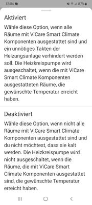

...mit der aktuellen ViCare App 3.30... und der neuen Option "Intelligente Pumpensteuerung" sollte es doch möglich sein, dass die Pumpe im Modus "Reduziert" automatisch abgeschaltet wird, wenn keine Wärmeanforderung mehr vorliegt und der Verdichter steht, ohne dass man auf dieses 3 Grad Konstrukt zurückgreifen muss?

@AG64 Habe diese Option bei mir in der ViCare-App leider nicht..
Die Funktion ist erst ab der ViCare App Version 3.30... verfügbar, die im Moment noch nicht flächendeckend ausgerollt wird.
Ob allerdings die Pumpe wirklich ohne Wärmeanforderung nach einer Zeit x abgeschaltet wird, muss noch getestet werden...
Die Einstellung in der App allein dürfte nicht reichen. Es wird auch eine passende FW mit entsprechendem Parameter in der Anlage nötig sein. Es wäre interessant, ob das schon bzw. erst mit der 2440 funktioniert. Ich werde es mal mit der 2404 testen, erwarte aber nicht, dass es damit schon geht.

Ich habe die intelligente Pumpensteuerung gerade mal getestet. Bei mir geht sie definitiv nicht. Allerdings steht in der Hilfe dazu, dass das nur in Verbindung mit den ViCare Smart Komponenten funktioniert. Da bin ich dann ohnehin raus.
