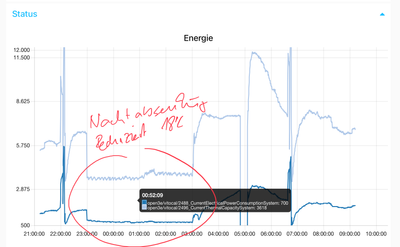

Hier mal die Ansicht aus letzter Nacht mit Absenkung auf 18°C
Minimum bei ca 3,6 kWh

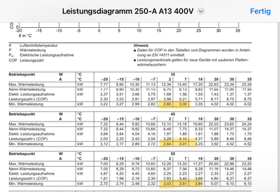

Du hast die 13er, da ist die Modulationsgrenze höher.

Meine 252 regelt bei vergleichbaren Temperaturen auch nur bis auf ca. 4,1 kW runter, weit weg von den beworbenen Angaben. Das scheint aber auch alle Ausführungen zu betreffen, mit/ ohne Puffer, Radiatoren, Fußbodenheizung. Interessanterweise findet man dazu keinen Kommentar eines Viessmann Mitarbeiters.
Vielleicht findet sich ja jemand, der erklären kann, bei welchem Zustand die Anlage so weit runter moduliert. Ansonsten ist es ja eine ganz schöne Mogelpackung von Fa. Viessmann. Immerhin werden die Wärmepumpen immer noch so beworben! Viele Nutzer haben sich ja aufgrund des Modulationsverhaltens dafür entschieden.
