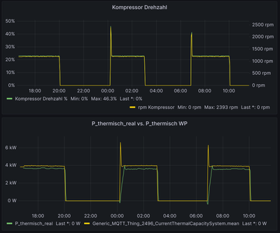

Als Beispiel, gerade haben wir ca. 6°C Aussentemperatur, bei der Temperatur kommt die WP langsam ins Takten, der Puffer wird langsam immer wärmer bis die obere Temperaturgrenze erreicht ist. Der Grund ist einfach das das Haus nicht mehr Wärmeenergie aufnimmt wie die WP produziert. Die 250A10 mit der 400V Ausseneiheit läuft dabei bei 23% Kompressordrehzahl und erzeugt 3,9kWth. Unter diesen Wert kommt sie bei der Aussentemperatur auch nicht drunter.
Wenn es kälter wird, um die 0°C dann läuft die WP meistens noch immer mit dieser niedrigen Drehzahl, die erzeugte Thermische Energie wird aber niedriger. Um die 3,4kWth, habe ich schon gesehen. Wenn das Haus dann noch mehr Energie anfordert, dann moduliert die Pumpe irgendwann hoch und liefer mehr.
Aber gerade die untere Modulationsgrenze in der Übergangszeit ist ja der Bereich wo die WP effizienter laufen könnte wenn sie auf, sagen wir 18% Drehzahl und entsprechend weniger Energieverbrauch runtergehen würde. Lauf Highly Datenblatt ist die untere Drehzahlgrenze bei dem Kompressor bei 900rpm. 23% entspricht ca. 1200rpm. Da ist noch Raum für Verbesserungen.

Ich bin jetzt dazu übergegangen mit Heizzeiten zu optimieren, in einem ähnlichen Rhythmus hätte die WP sowiso getaktet. Man kann sehr gut sehen das die WP nach dem Startvorgang gemäß der Vorgabe vom Hersteller, sich schnell wieder auf den unteren Wert einstellt. Nur das der Min Drehzahlwert laut Hersteller viel niedriger als der von Viessmann hinterlegte ist.
Die grüne Kurve für Thermische Energie wird über Spreizung und Volumenstrom berechnet, die gelbe kommt von der WP-Steuerung und wird auch in der ViCare App angezeigt.
