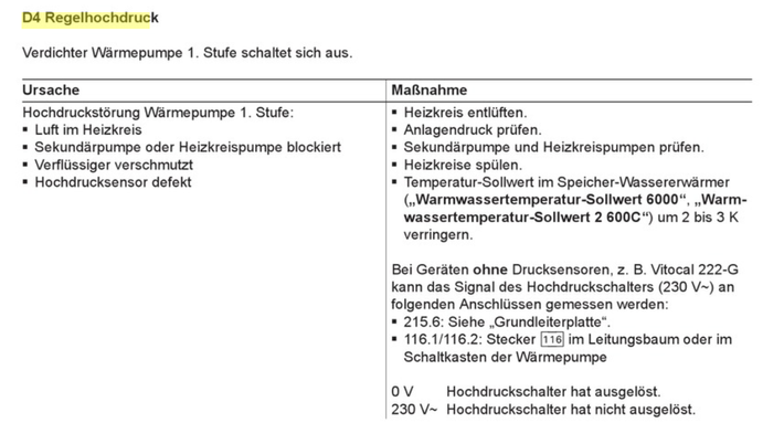

das findet man zu diesem Thema im Handbuch (Hinweis 20 ist lt. Handbuch gleichzusetzen mit D4 ) vielleicht hilft es Dir weiter.

Danke, eine mögliche Ursache kann eine zu hoch eingestellt Warmwassertemperatur sein. ist der Durchlauferhitzer zeitgleich deaktiviert, schafft die Wärmepumpe die Temperatur nicht und startet nach einer Abschaltung für die Warmwasserbereitung neu. Dies kann dann zum Fehlerbild führen.
Ansonsten passt das, was Guennie gepostet hat.
