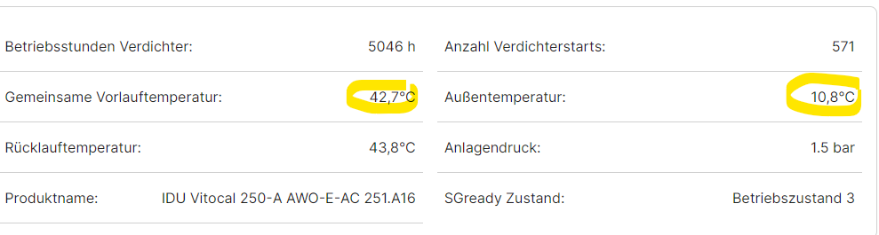

ich habe nun seit ca. 1 Woche meine Heizung wieder eingeschalten und bemerke, dass die Vorlauftemperatur sehr hoch ist, obwohl ich laut Heizkurve wesentlich darunter liegen sollte.
Kann mir das jemand erklären? Danke für eure Hilfe. lg

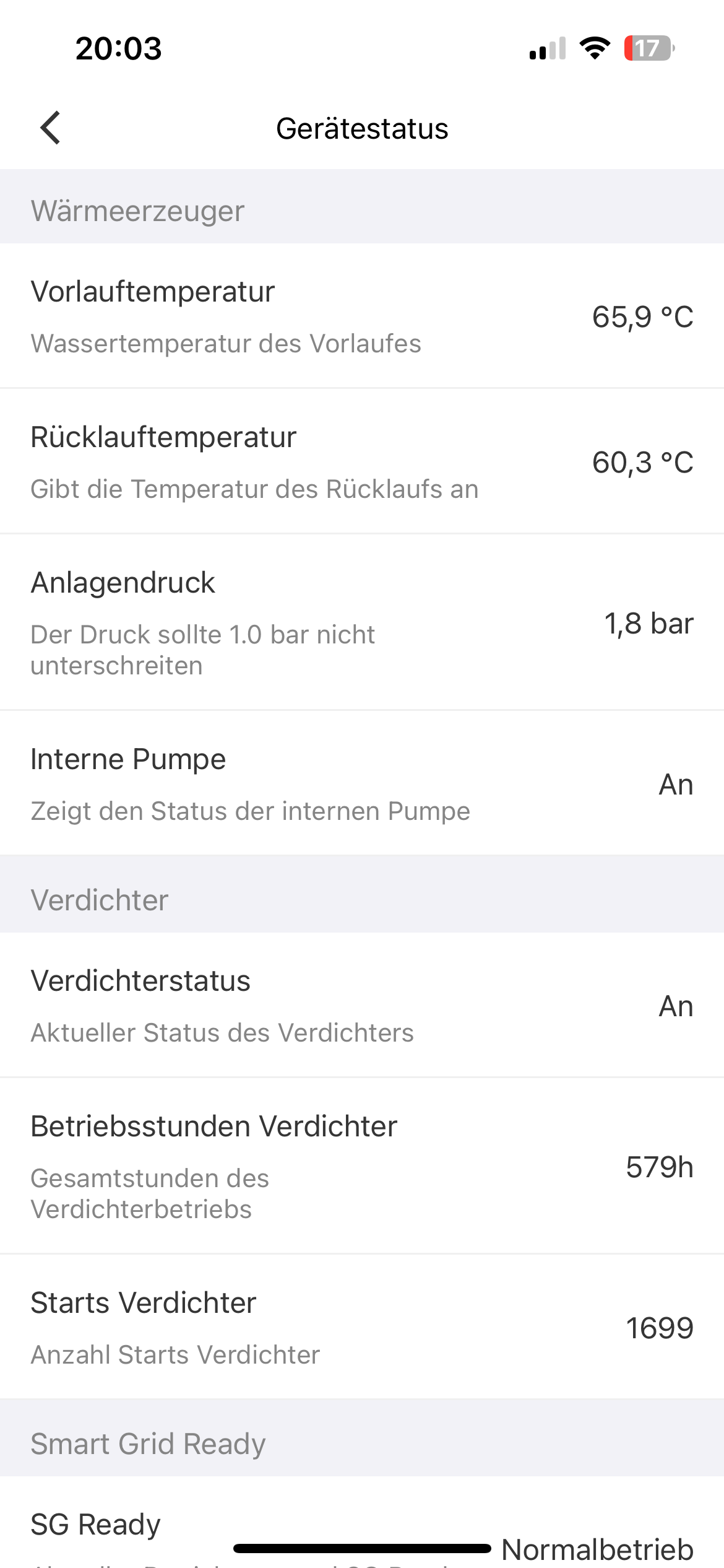

Hi, ich habe das selbe Problem, Vorlauftemperatur scheint zu hoch ind der Stromverbrauch ist definitiv zu hoch. Die WP wurde ende July 2024 installiert. Hier sind die Daten als photos, ich bedanke mich für Empfehlungen & Hilfe in voraus.
@Hernan bei dir läuft ja ständig der Heizwasserdurchlauferhitzer. Kein Wunder dass der Stromverbrauch hoch ist. Bei mir wurde der Heizstab bei der IBN sofort auf deaktiviert gesetzt.
Auch die Starts des Verdichters und die Betriebstunden passen nicht zueinander. So sieht’s gerade bei mir aus. iBN war im September 2023
die Anlage ist ja komplett vermurkst. Da ist eine neue Inbetriebnahme durch jemanden, der weiß was er tut, dringend nötig

579 Betriebsstunden und 1699 Verdichterstarts bedeutet ja das sie alle 32 minuten ein und auschaltet.

Hi @Markstom ,
deine WP scheint dauernd auf Smart Grid Betriebszustand 3 zu laufen, das sind + 10K Speicherüberhöhung für Heizwasser und Warmwasser.
Das passt dann auch zu der VL Temperatur. Leider ist SG von Viessmann sehr buggy, selbst kleine Spannungen bringen die Digitaleingänge zum durchschalten, da reichen leider die Fehlerströme die durch kapazitive Kopplung entstehen. Du kannst zum Test mal die Verkablung an der WP entfernen, dann sollte die WP auf Normalbetrieb schalten.

Hallo! Danke für deine Antwort. Momentan passt Vorlauf zur Heizkurve. SG ist auf Normalbetrieb. Danke dir. Lg
