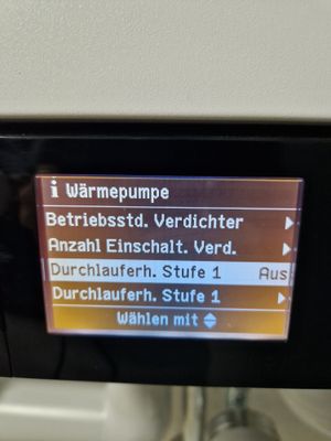

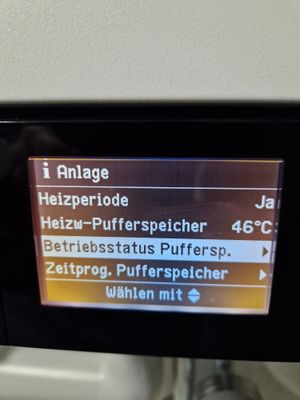

Beim 2. Bild sieht man den moment als der Ventilator ausging und die Temperatur aud 32 Grad sank, bis er wieder anging. Ich hoffe die gemachten Bilder helfen:
| 8 | |
| 4 |
