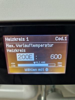

Hallo PSAN,
prüf bitte mal, wie der Parameter 200E in der Codierebene 1 unter der Gruppe Heizkreis eingestellt ist.
Paramater 200E wie Flo geschrieben hat
dieser defeniert die max. Vorlauftemperatur für den jeweiligen Heizkreis
Gibt es nur einen Heizkreis oder mehrere?
Für Heizkreis 1 ist die Maximalbegrenzung auf 60 Grad eingestellt

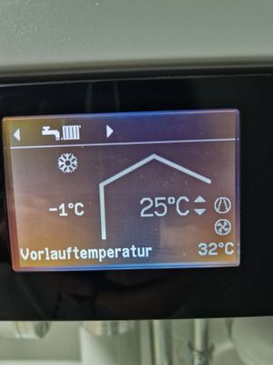

Beim 2. Bild sieht man den moment als der Ventilator ausging und die Temperatur aud 32 Grad sank, bis er wieder anging. Ich hoffe die gemachten Bilder helfen:
