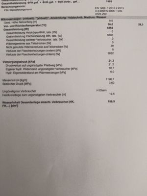

Haben für unser Einfamilienhaus die Fußbodenheizung berechnen lassen.
Diese wurde mit VL36° RL 28° gemacht. Nun sind im Schnitt pro Raum 15m2 90meter mit einem Heizkreis. Wird das so passen mir kommt nur der VL hoch vor ?

Könnten sie mir die gesamte Berechnung zeigen zum Vergleichen ?
@Eva1412
Siehe PN

Habe die Berechnungen Verglichen.
VL RL sind ziemlich gleich, größter unterschied sind die Verlegeabstände bei mir sind sie im Bad 11cm und der Rest 16,5cm  Diele 20cm Dadurch ist die gesamte fußbodenheizung um ca 450meter kürzer bei fast identischer Heizfläche.
