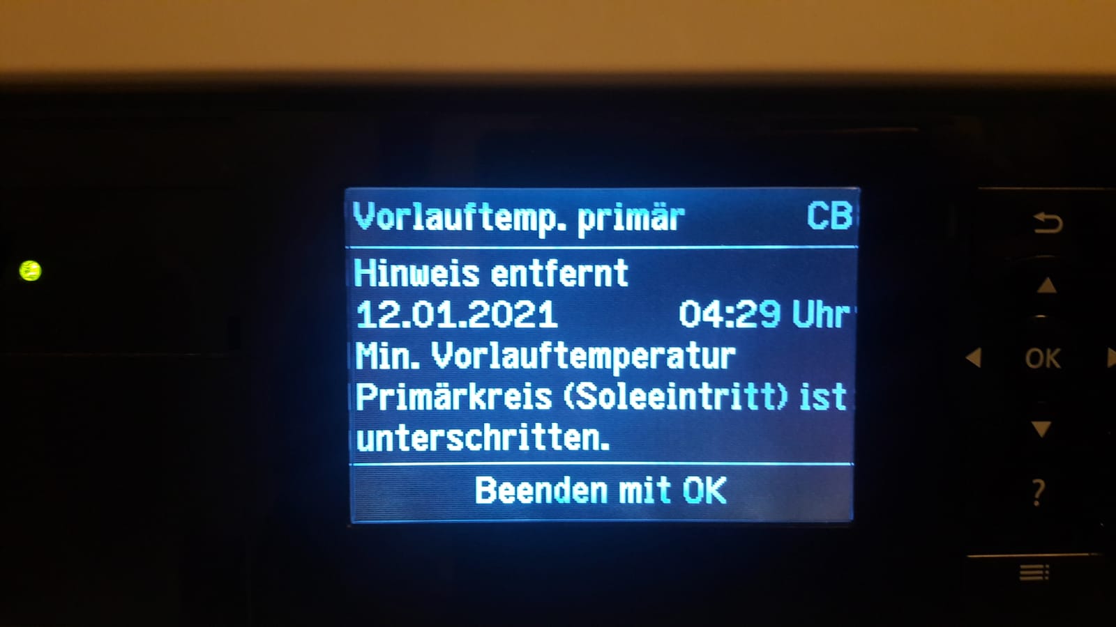

am 7.1.2021 wurde das Umschaltventil unserer Wärmepumpe gewechselt, da kein warmes Wasser mehr gezogen werden konnte. Ab dem 9.01.2021 zeigt die Anlage vermehrt den Hinweis:
Vorlauftemperatur primär CB
min. Vorlauftemperatur
Primärkreis ( Soleeintritt) ist unterschritten. ( Bild der Anzeige siehe Anlage)
Die Temperatur des Soleeintritts ist immer sehr unterschiedlich, von - 0,4 ° bis + 2,4° ( gemessen an unterschiedlichen Tagen).
Der Hinweis erscheint auch, wenn die Temperatur im Plusbereich liegt.
Wer kann mir helfen? Wie muss ich mich verhalten? Worauf deutet der Hinweis hin?

Hallo @Bernhardt
die Meldung CB bedeutet, dass die Primärtemperatur zu niedrig ist. Das kann zum einen rein an der Temperaturlage der Primärseite liegen, aber auch an Lufteinschlüssen, zu niedrigem Druck usw. Ggf. lass deinen Fachbetrieb einmal danach schauen.
