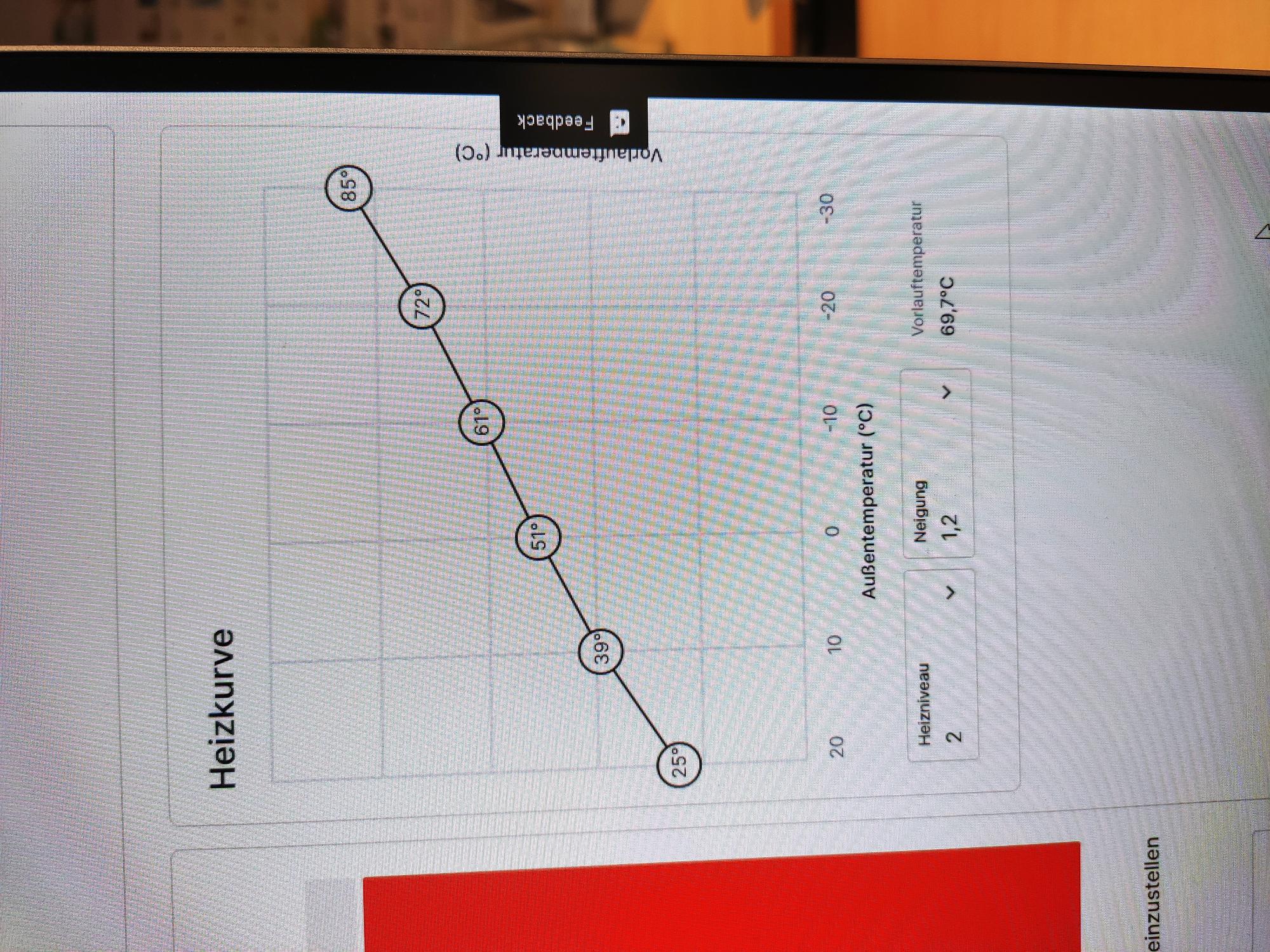

Hallo, aktuell heizt meine Wärmepumpe die Vorlauftemperatur auf über 70 °. Und das bei Außentemperaturen knapp über 10 °. Da stimmt doch etwas nicht, oder irre ich mich da? Anbei Bilder der aktuellen Messwerte und der Heizkurve. Laut dieser müsste die Vorlauftemperatur bei ungefähr 45 ° liegen. Woran kann das liegen oder welche Einstellungen kann ich verändern?

ich vermute, dass deine Wärmepumpe gerade Warmwasser macht. Der Sekundärvorlaufsensor ist auch gleichzeitig der Vorlaufsensor für den Heizkreis 1 ungeregelt.
Hallo Flo, Warmwasser kann es eigentlich nicht sein, das steht auf über 50 ° und Sollwert ist 45 °. Das wurde bereits vorher erwärmt, da die PV genug Strom geliefert hatte.

Du hast doch eine extrem hohe Heizkurve eingestellt, brauchen deine Heizkörper so einen hohen Vorlauf. Habe 0,3 und 4 bei Heizkörpern.
Hallo Awot, ist leider Altbau mit einer Mischung aus Flächenheizung und Heizkörpern.

Ich gehe weiterhin davon aus, dass gerade eine Warmwasser stattfand. Im Trending kann man schön sehen, dass die Wärmepumpe während der Warmwasserbereitung auf die hohe Vorlauftemperatur ging. Allerdings sehe ich auch, dass deine Wärmepumpe im Heizbetrieb stark taktet. Hier solltest du einmal prüfen, ob die Heizkennlinie nicht zu hoch und dadurch der Sollwert zu hoch gewählt wurde.
Um die optimale Einstellung der Heizkennlinie zu finden, benötigt es etwas Zeit. Normalerweise solltest du die ideale Einstellung nach einer Heizsaison gefunden haben. Am besten gehst du dabei wie folgt vor.
Stell die Raumthermostate in allen Räumen, in denen du es immer warm haben willst (Küche, Bad, Wohnzimmer, ...) auf die höchstmögliche Stufe. Die anderen Räume, wie zum Beispiel das Schlafzimmer, stellst du auf die gewünschte niedrigere Temperatur ein. Anschließend musst du die Raum-Soll-Temperatur an der Regelung auf die Temperatur einstellen, die du dir für den Wohnbereich wünscht. Jetzt nimmst du entsprechend der Temperaturen in den zu beheizenden Räumen nur noch an der Kennlinie Änderungen vor. Dadurch, dass du die Raumthermostate voll aufgedreht hast, bemerkst du die notwendigen Änderungen sofort. Die Neigung und das Niveau änderst du bitte entsprechend der Tipps unter dem nachfolgenden Link.
