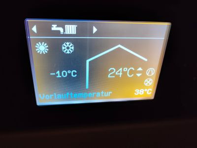

wir haben derzeit Außentemperaturen von um die -7 Grad. Die Soll-Raumtemperatur ist auf 21 Grad eingestellt. Die Neigung bei 0,8 und das Niveau bei 1.
Problem ist, dass die Raumtemperaturen nicht erreicht werden (Bad nur 18,5 Grad) und die Vorlauftemperatur nur bei 27 Grad liegt.

Die Werkseinstellung ist wohl bei 1,4 und 0. wir sind jetzt bei 1,6. einige Räume haben die eingestellte Temperatur andere nicht. Der heizstab ist teilweise auch mit an, obwohl die Anlage es wohl bis -15 grad auch ohne schaffen sollte
Auch nach dem Umstellen der Neigung auf 0,8 und der Solltemperatur auf 24° hat sich hier nichts groß verändert außer dass der Stromverbrauch explodiert 😞
