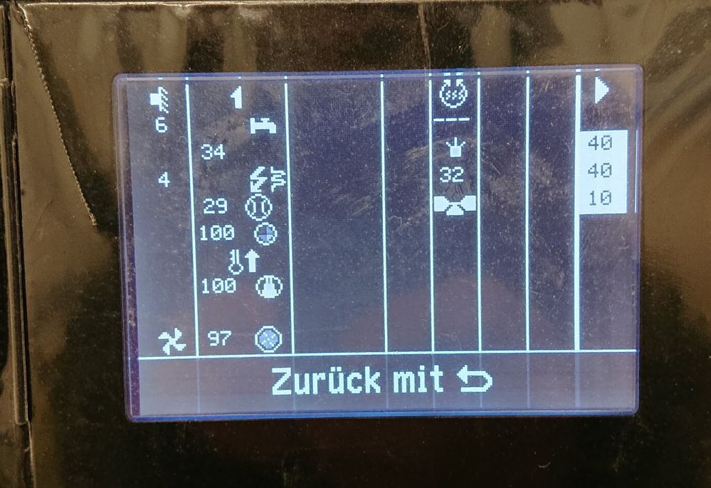

Hallo PSelig,
bitte poste mir einmal ein Bild von jeder Seite der Anlagenübersicht im laufenden Betrieb. Du gelangst dorthin, indem du die "?"-Taste für ca. 4 Sek. gedrückt hältst. Bilder einfügen kannst du, indem du deinen Kommentar nachträglich bearbeitest.

hier die Screenshots.
Gruß,
Peter
40°C Solltemperatur ist vorhanden und die Wärmepumpe läuft mit voller Leistung. Wenn es vorher ein Problem mit der Abnahme aus dem Pufferspeicher gab, lag das wohl am Mischer für den externen Wärmeerzeuger. Ohne Anlagenvorlauftemperatursensor kann dieser nicht korrekt regeln. Allerdings wird dieser an F13 und nicht an F14 angeschlossen.
Zudem benötigt deine Anlage noch den Kesselsensor für den externen Wärmeerzeuger und den Speichertemperatursensor.
Viele Grüße °fl
