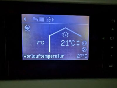

Hallo liebe Experten.
Die Regelung der Vorlauftemperatur unserer Wärmepumpe kommt mir komisch vor. Offenbar regelt die Wärmepumpe nach einer gewissen Zeit die Vorlauftemperatur zu hoch (um 2K über dem Sollwert), woraufhin wir meist die Raum-Solltemperatur um 1K reduzieren. Danach schaltet sich der Verdichter ab und nur die Pumpe bleibt in Betrieb. Auch wenn die Vorlauftemperatur beispielsweise nur noch 2-3K unter dem Sollwert liegt, startet der Verdichter nicht erneut. Wenn es dann auch im Raum zu kühl wird erhöhen wir die Raum-Solltemperatur wieder um 1K und der Verdichter springt nach kurzer Zeit wieder an. Die nächsten 24h passt auch die VL-Temperatur wieder zum Sollwert. Aber danach steigt die VL-Temperatur wieder und fällt nicht mehr auf den Sollwert zurück.
Was könnte die Ursache für dieses Verhalten sein?
Hallo Prmdhost,
die Wärmepumpe arbeitet mit einer Ein- und Ausschalthysterese. Diese liegt werkseitig bei jeweils 2K. Dass die Anlage in Betrieb ist und dauerhaft die gewünschte Solltemperatur hält, ist nicht möglich.
Hallo Flo
Danke für die Info.
Es scheint, dass die Anlage sich nach einiger Zeit eher bei den +2K zum Sollwert einpendelt.
Verstehe ich das richtig, dass wenn die VL-Temperatur den Sollwert um 2K übersteigt, sich die Wärmepumpe ausschaltet und sich erst wieder bei Unterschreitung von 2K einschaltet?
lg, Prmdhost
