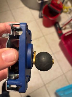

der neue Ventilsitz hat, trotz original Viessmann Teilenummer nicht gepasst. Das haben wir entdecken müssen, nachdem das Wasser abgelassen war. Da nur der Antrieb defekt war, haben wir dann nur den getauscht und das alte Ventil wieder eingebaut. Naja....

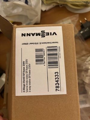

Danke für die Info, das wäre aber ungewöhnlich, dass das Bauteil nicht passt. Welche Nummer wurde bestellt?
es war die Nummer 7834333. Der erste Unterschied war, dass die Grundplatte nun aus Kunststoff, anstatt Messing war. Dies muss man wohl dem neueren BJ zuschreiben. Der runde Absatz auf dem unteren Bild zeigt den Grund, warum es nicht gepasst hat. Die ursprüngliche Grundplatte hatte diesen Absatz nicht.
LG Martin
