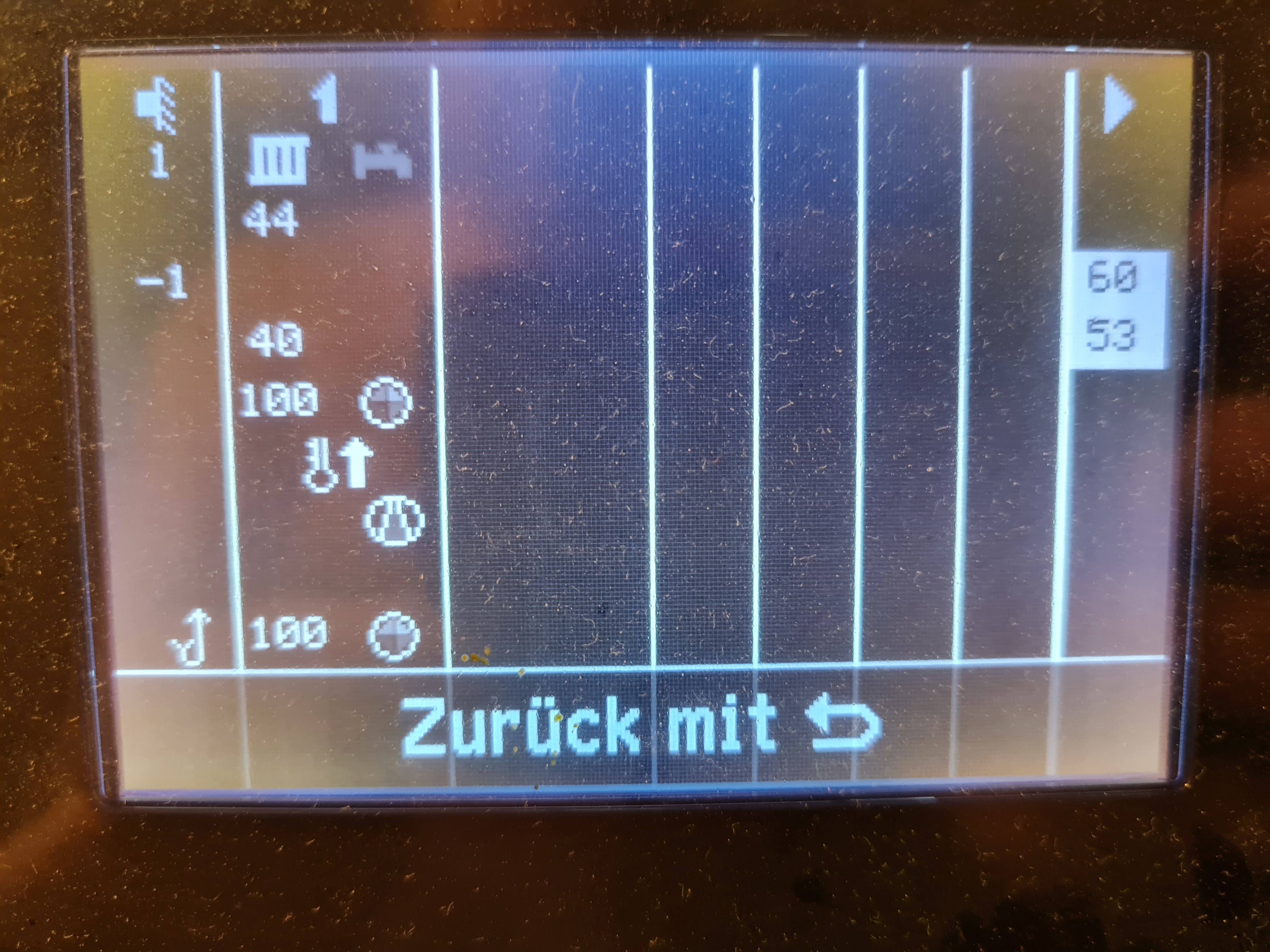

Ich habe eine Vitocal 222-G BWT 221.A08.
Gruß Christian
Ich vermute das Bild ist angekommen. Mittlerweile habe ich den Heizstab wieder eingeschalten. Aber bei einer Außentemperatur von -10 Grad nützt das auch nichts.
Wir haben jetzt eine Raumtemperatur von 16-20 Grad und ein Ende dieser Temperaturen ist nicht absehbar........
Ich frage mich immer wieder: Warum heizt die Heizung nicht auf die eingestellte Vorlauftemperatur hoch, die ich laut Heizkurve usw. bräuchte......
Mittlerweile wäre ich wieder für jeden Rat dankbar.
Gruß Berliner1973

Mir ist jetzt auch aufgefallen, dass irgendetwas an der Anlage nicht stimmt. Die Vorlauftemperatur ist vorhin auf etwa 53 Grad hochgeheizt. Der Rücklauf wurde mir in der App mit etwa 50 Grad angezeigt. Ich habe dann den Heizkreisverteiler angefasst. Der Vorlauf war zwar warm, aber definitiv keine 53 Grad. Der Rücklauf des Verteilers war aber kalt. Wie auch immer das funktioniert......
Wir hatten doch vor Jahren mal festgestellt, dass die Sole wohl zu kalt ist beim Eintritt in die Wärmepumpe, oder? Den Beitrag finde ich gerade nicht.....
Das würde doch dann bedeuten, dass die Bohrung nicht tief genug ist, richtig? Wie tief sind die Bohrungen in etwa für diese Pumpe?
Ja genau, so war es. Und wenn die Eintrittstemperatur zu gering ist, bedeutet das ja, dass die Bohrtiefe in diesem Fall nicht tief genug ist. Oder?
Öhm, du schreibst, dass die Zeit nicht reicht, um den Fussboden zu heizen ? Wenn du aber eine Fussbodenheizung hast, darf die gar nicht mit über 45°C angefahren werden, da ansonsten Bauschäden zu erwarten sind..
Wie gesagt, bei Temperaturen über 0 Grad wird der Fußboden ganz normal geheizt. Bei Temperaturen unter 0 Grad ist das nicht so. Eigentlich sollte der Fußboden da genauso geheizt werden, wie bei warmen Außentemperaturen. Dem ist nicht so. Über 45 Grad erreicht der Vorlauf definitiv nie, sonst würde ich mir da ja die Füße verbrennen. Der Vorlauf, der von der Heizung angezeigt wird, bezieht sich wohl auf die Heiztemperatur für den Brauchwasserkessel......
