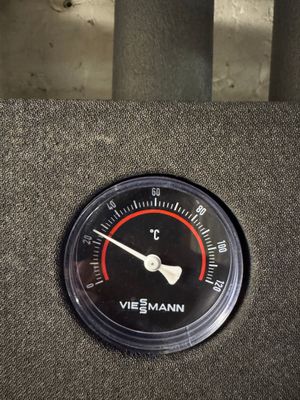

Die Messing Verschraubung vom Entlüfter ist sehr heiße ich kann sie ca 10s anfassen danach schmerzt es.
Die zweite Leitung die zu der Heizkreisverteilung führt ist Kühl ca 20-30°
