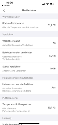

meine 222-G BWT ( 7956892101139128) orgelt schon ewig und Sie schafft es einfach nicht den Pufferspeicher auf die 34grad zu bringen.
Im Display selber steht 34 grad Vorlauftemperatur aber der Pufferspeicher ist im Vorlauf und hat nur 30,5 grad. Ich habe den Eindruck das hier irgendwas nicht passen kann.
hat jemand eine Idee???
7000:2
7200:1
7203:50
7204:650
7205:0
7208:500
200E:400
anbei ein paar Bilder.
Hallo Dominik222G,
konnte dein Problem mittlerweile gelöst werden oder liegt es noch vor?
verändert habe ich nichts, es scheint aber wieder alles zu laufen. Die Vorlauftemperatur von 34 grad war jedoch seit dem nicht mehr gefordert.
Am 13.03. soll nun ein Servicetechniker von euch kommen um das Softwareupdate aufzuspielen. Das seih notwendig hattest du gesagt, die Heizung gibt nicht den benötigten Strom wieder.
Dominik
Das war, weil an deiner Anlage die Energiebilanz nicht angezeigt wird, obwohl du die 222-G Typ B hast, welche eine elektronische Kältekreisregelung hat.
