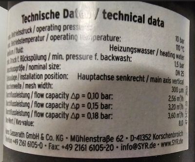

Der Filter gleicht dem Vorgänger wie ein Ei dem anderen, nur eben mit anderem Sieb, das Neue hat eine Maschenweite von 300 Mikrometern, passt so bei mir.
Typbezeichnung finde ich leider keine, hier ein Foto des Datenschildes vom neuen Filter:
