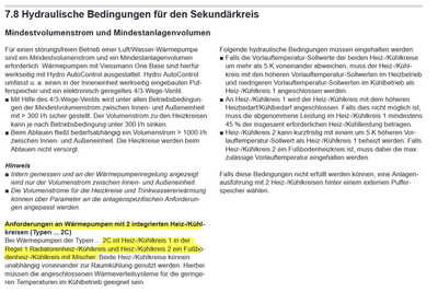

Bei der 250-A C2 ist erforderlich, dass
) am HK1 der Wärmeabnehmer mit der höheren VL-Temp hängt.
) am HK 2 (Mischer mit Pumpe) der Wärmeabnehmer hängt, dessen VL Temp unter jener von HK1 liegt.
)für funktionierende Regelung muss die Heizkurve VL1 mindestens 2 K über jeder von VL 2 liegen.
) je nach Druckdifferenz ist ein fixieren der Pumpendrehzahl HK1 auf z.B 65% erforderlich, damit am HK2 Wärme ankommt.
Hope it helps

ich habe heute festgestellt, dass erst bei 1K zwischen HK1 und HK2 das 4/3 Wegeventil auf den zwischenpunkt stellt. Damit erhält der HK2 die gesamte wärme und der HK1 läuft ohne Durchfluß laufwarm. (Heizkörper kann ich verzichten)
Die Pumpe regelt innerhalb von 15 min auf die eingestellte Solldrehzahl hoch (bei mir sind es 70% und 1400l/min)
Wenn auf 3°K Delta gestellt wird, dreht das 4/3 Ventil auf ganz rechts und die volle Wassermenge geht in den HK1. Der HK2 bekommt nur mehr 5° kälteres Wasser und damit kaum mehr Heizlast ab.
Die Pumpe geht dann auf bis zu 45% und 850l/min runter, egal welchen Sollwert ich einstelle.
Ein funktionierender hydraulischer Abgleich ist somit unmöglich.
Die 250A 2C ist in dieser Hinsicht nicht fertig entwickelt.

Hallo Niklas,
Es gibt mittlerweile die offizielle VIRSSMANN Erkenntnis, dass die Mischersteuerung der 250A C2 für eine saubere Regelung > 5K Abstand zwischen Kennlinie 1 und Kennlinie 2 braucht.
Darunter habe ich nur mit exakt 1K Abstand in den HK2 die Hauptlast und in den HK1 auch ein wenig Wärme bekommen.
Bei gleicher Kennlinie bleibt HK1 kalt und bei 3K Abstand bleibt HK2 kalt.
Der TD ist dazu hilflos.
Ich rüste nun um auf eine 250A C1 und baue grössere Heizkörper ein.
Harald

auf HK1 hängt auf knappen 80m2 eine Fußbodenheizung - am HK2 zwei niedrig temp Heizkörper für 40m2 - ergo der größere Wärmebedarf ist am HK1- auch die 5K Spreizung zu HK2 sind entsprechend eingestellt.
Vielleicht möchte ich es einfach gerne verstehen:
1. Warum hat es mal funktioniert?
2. Warum habe ich keinen durchfluss am HK1 selbst wenn ich HK2 deaktiviere?
3. In der Anleitung steht in der Regel- es ist also egal ob HK1 eine Fußbodenheizung ist oder Radiatoren solange die hydraulischen Gegebenheiten eingehalten werden.
in der 2C sind zwei Pumpen - gehe mal davon aus dass eine für die Heizkreise sind und über das 4/3 Wege Ventil geregelt werden? Oder hat jeder HK seine eigene Pumpe.
Mir kommt es persönlich so vor als hätte ich irgendwo eine Art „stopfen“ vielleicht durch dreck.- Am HK Verteiler der FBH ist es aber nicht- denn da kommt am Vorlauf schon kein Druck mehr an.
