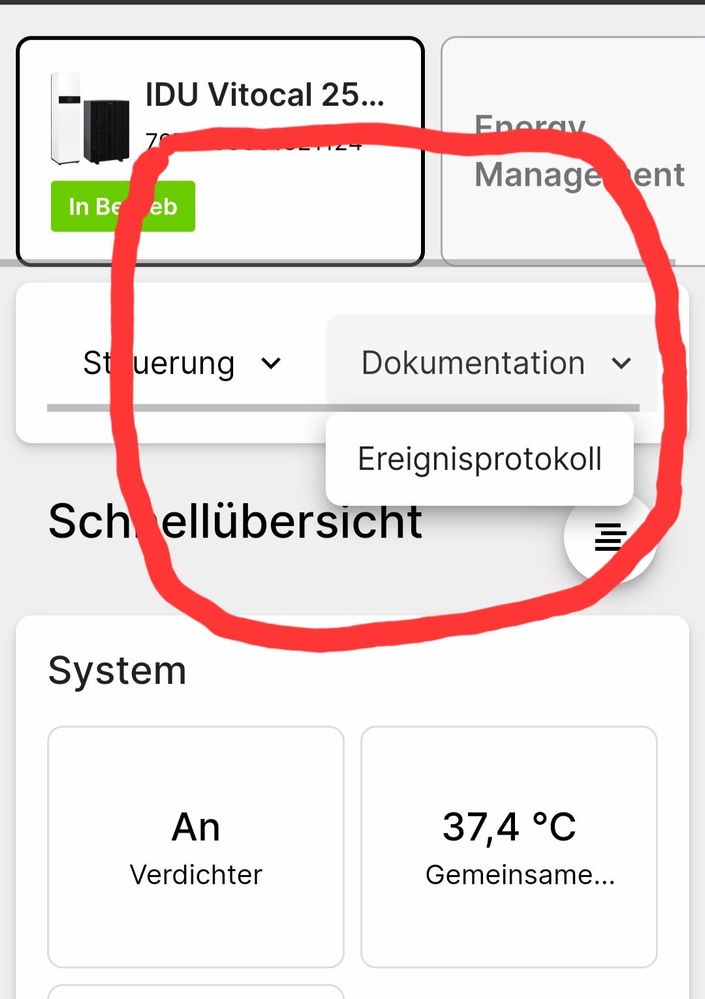

Kann ich eigentlich im ViCare oder ViGuide nachträglich erkennen, wann und wie lange abgetaut wurde?

In ViGuide kannst du nachträglich im Ereignisprotokoll die Abtauzeiten einsehen.

Ich verstehe aber nicht, was du als Ereignisprotokoll im ViGuide ansiehst? So eine Kachel oder Menüpunkt finde ich nicht.

Das Ereignisprotokoll findest du unter Dokumentation
Danke, unter Dokumentation hätte ich das nicht erwartet.
Dort finde ich 12 unterschiedliche Meldungen innerhalb 5 Minuten betreffend Abtauen. Die Temperatur war zu der Zeit ca. 6 Grad!?

Sorry @wobue07 , ich hatte deinen zweiten Post übersehen, aber @ABR hat es dir ja schon geschrieben, wo du es findest.
