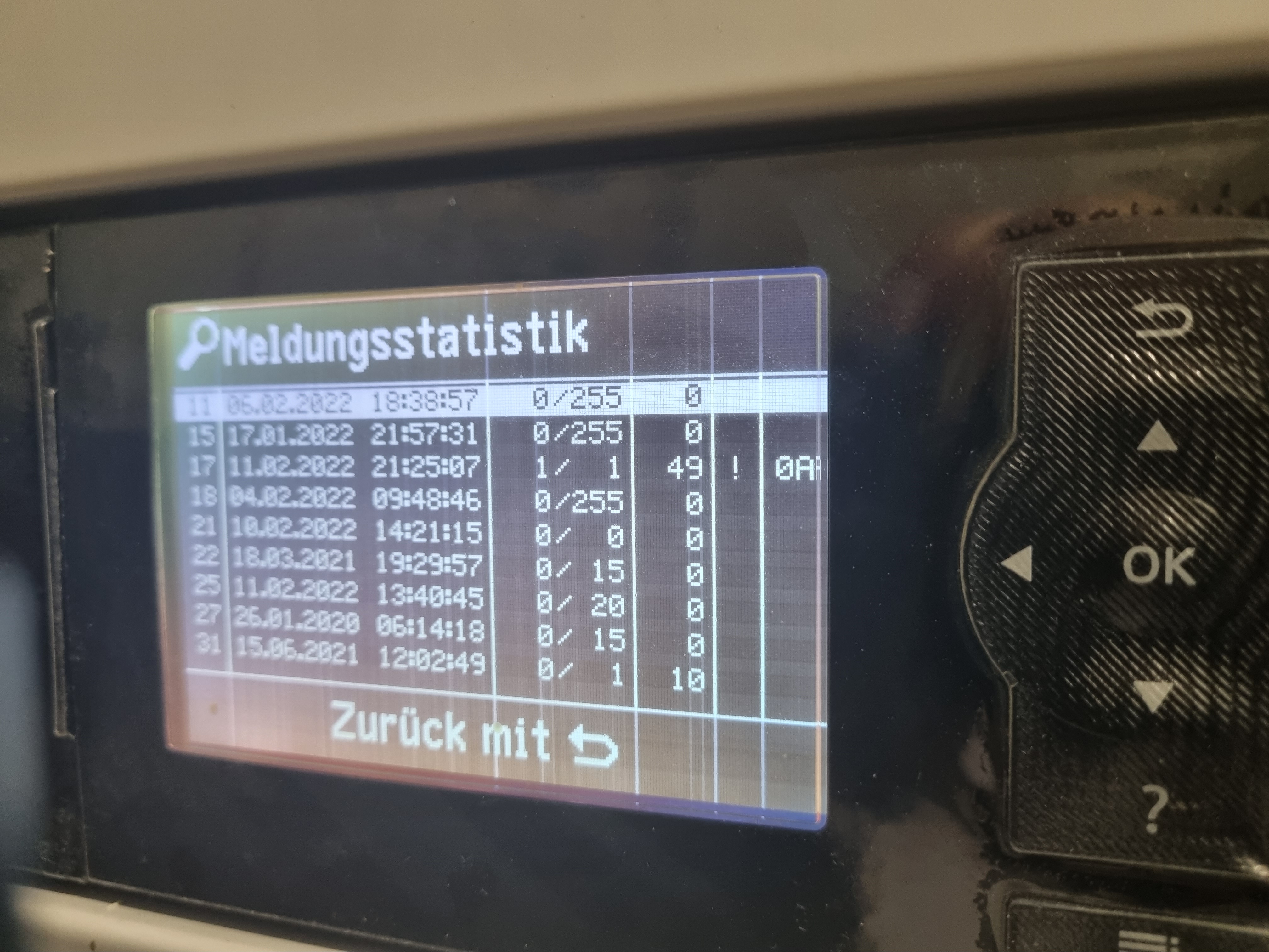

meine VITOCAL 222 zeigt die Störung 0A.
Ich würde dir gerne ein Bild der Meldungsstatistik schicken uns um einen Lösungsansatz bitten.
Hallo Bolzi84,
an deiner Anlage liegt eine Kommunikationsstörung zwischen Außen- und Inneneinheit vor. Prüf bitte einmal ob die Sicherung der Außeneinheit drin ist. Wenn dies der Fall ist, muss durch deinen Fachbetrieb die Spannungsversorgung der Außeneinheit sowie die BUS-Spannung zwischen Innen- und Außeneinheit geprüft werden.
