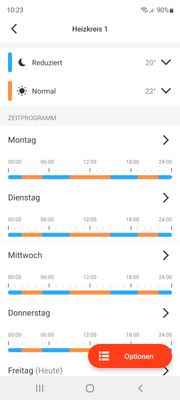

Raumsollwert ist 22°C und Heizkennline wie auf dem Bild.
Die Heizkurve hab ich aber erst seit ein paar Wochen in Verbindung mit der Fernbedienung, habe noch keine Wintererfahrung damit. Vorher ohne Fernbedienung hatte ich an der WP nur 18°C Solltemperatur, das hat für 22°C Raumtemperatur gereicht da hatte ich ne andere Heizkurve
Und aktuell experimentiere ich noch damit, das die Wärmepumpe länger aber mit weniger Starts läuft. Hatte schon immer das Problem, das Sie bis zu10x am Tag läuft aber immer nur zwischen 20 und 120min. Jetzt bastel ich mir gerade ein paar Absenkungen dazwischen, mal sehen wie das so klappt.
