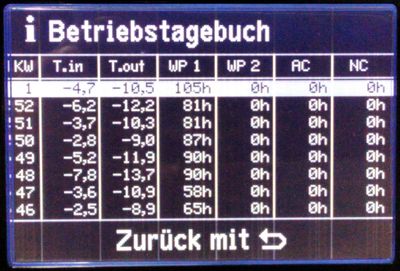

Den gleichen Fehler konnte ich am 02.01. bei meiner WO1C an der Vitocal 200A beobachten, nur dass statt "0" Striche standen. Ich spare mir jetzt die Fotos dazu.
Heute 00:30 Uhr standen dann in den Energiebilanzen "0" für die KW 53/20 und die Werte von KW 53 wurden bei KW 01/21 eingetragen, das Betriebstagebuch blieb auf KW 1. Bis zu dem Zeitpunkt war die Wärmepumpe seit 0:00 Uhr nicht gelaufen.
Jetzt um 08:50 waren die Energiebilanzwerte unter KW 01/21 durch die aktuellen Werte überschrieben und bei KW 53/20 steht weiterhin "0". Im Betriebstagebuch wurde eine zweite KW 1 angelegt.
Das Verhalten kurz nach Mitternacht konnte ich nicht prüfen. Aktuell sieht es genauso aus wie bei dir KW 53/2020 ist stets 0 und im Betriebstagebuch steht die Woche 1 zweimal drin. Mich stört, dass die Statistiken für KW 53/2020 weg sind.

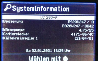

Hallo Christoph,
irgendetwas stimmt da nicht.
Ich habe die Stände 4.75 und B920W247 und den Fehler immer noch (s. mein Post vom 04.01. 09:21).
