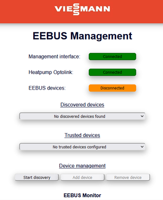

Vitoconnect ist - genauso wie der Sunny Home Manager - in meinem lokalen Netzwerk. Gebe ich die IP-Adresse von Vitoconnect in den Browser ein, gelange ich auf eine Website die mir den Status von Vitoconnect anzeigt und neben der Möglichkeit, Open Source Lizenzen anzuzeigen eben auch auf "EEBus Configuration/Management" verlinkt. Klicke ich dort drauf, habe ich die Möglichkeit, per Button EEBus in der Vitoconnect zu aktivieren. Nach kurzem Reboot ist EEBus aktiv (zumindest vermute ich das).
Im Sunnyportal für den Sunny Home Manager 2.0 müsste ich laut Anleitung nun lediglich unter "Konfiguration" -> "Geräteübersicht" -> "Übersicht Neugeräte" -> "Geräte aktualisieren" meine Vitoconnect finden und per EEBus mit dem Sunny Home Manager 2.0 verbinden können.
Leider ist dies nicht der Fall. Im Sunnyportal werden keine neuen Geräte gefunden. Ich erhalte nirgends eine Fehlermeldung o.Ä. und kann daher auch keine Fehlersuche betreiben.

Aber warum lässt sich EEBus in der Vitoconnect dann aktivieren? Vitoconnect scheint EEBus ja grundsätzlich zu beherrschen, nur die Kopplung mit dem Sunny Home Manager funktioniert nicht. Welchen Nutzen hat dann die EEBus Funktion von Vitoconnect?
Ich hätte kein Problem damit ein zusätzliches Gerät anzuschaffen wenn klar ist, dass meine bisherige Ausstattung dafür nie vorgesehen war. Mir ist nur nicht klar wozu ich ein Gerät wie die Gridbox kaufen soll - deren Features ja weit über den Anwendungszweck hinausgehen - wenn meine jetzige Ausstattung bereits EEBus-fähig ist.
Die Gridbox hat ja auch schicke Dashboards usw. also allen möglichen Schnickschnack den ich gar nicht benötige. Über 400€ mögen für das was die Gridbox leisten kann angemessen sein, zum bloßen koppeln über EEBus scheint mir das aber etwas teuer und überdimensioniert.
Es lässt sich aktivieren, damit die Gridbox verbunden werden kann.
