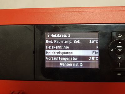

danke für die Antwort, ich habe den Parameter gefunden (10) und auf -10 geändert.
Schrittweiße ist hier 10, deshalb gehe ich davon aus das es sich -10 um -1 handelt.
Leider läuft die Heizpumpe jedoch permanent und geht nicht in die Abschaltung,
selbst im Abschaltbetrieb.
Obwohl das Frostsymbol verschwunden ist.
Aussentemperatur sind momentan laut Sensor in der Heizung + 3°C.
Gibt es noch einen weiteren Wert, welcher die Heizkreise ab einer gewissen Temp. dauerhaft einschaltet?
Ich möchte das die Heizkreise nicht permanent in der Nachtabschaltung laufen.

Wenn der Heizbetrieb im Standbybetrieb ist, sollten die Pumpen aus sein. Ist er jedoch im Heiz- oder reduzierten Betrieb, dann laufen Sie entsprechend der Heizgrenze weiter. Die Heizgrenze richtet sich nach der eingestellten Raum-Soll-Temperatur abzüglich 4K.
die Heizung ist schon komisch, die Heizkreipumpe läuft ab < 3°C permanent?
Heizung ist im Abschaltbetrieb, Frostschutz auf -3 °C und die Heizkreispumpe läuft sich zu tode.
Verstehe ich nicht.
Grüße Björn
