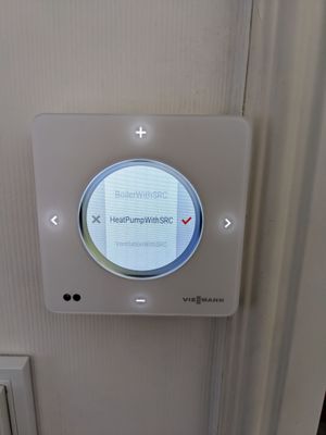

Ach so, du meinst die Fernbedienung. Mach bitte mal ein Bild davon, dass bei der 300-E ein Zahlencode eingegeben werden muss, ist mir nicht bekannt.
Klar, hier die Bilder:
Hier der Menüpunkt:
Und wenn man da rein geht, kommt die Passwort Abfrage 
In der Dokumentation finde ich gar nichts zu diesem Punkt und somit weiß ich auch nicht, was für ein PW hier abgefragt wird
Entschuldige, dass ich mich erst jetzt wieder melde. Bei dem Menü soll es sich um einen Demomodus handeln. Das Passwort lautet 1917. Gerne kannst du mir dazu hier ein paar Bilder zur Verfügung stellen.

Aber leider hat die Fernbedienung nach der Anwahl die Verbindung zu meiner Vitocal 250-A verloren. Kann ich dir wiederherstellen ohne das ich wieder den Fachbetrieb kontaktieren muss?
Wenn du im Demomodus bist ist das normal. Diese sollte sich wieder herstellen, wenn du wieder draußen bist. Ist dies nicht der Fall, muss dein Fachbetrieb dies über den Service-Assistenten neu einstellen.
Ich habe den Demo Modus wieder deaktiviert, aber leider verbindet sich die Fernbedienung nicht mehr mit der Wärmepumpe und in der Vicare App wird sie mir auch nicht mehr angezeigt.
Dann setz dich bitte mit deinem Fachbetrieb in Verbindung, damit er die Aktivierung wieder vornehmen kann.
