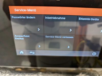

Ich habe noch keine Erfahrung mit der Fernbedienung und dem Raumtemperatureinfluss. Dieser lässt sich aber in der Serviceebene passen, Standard ist 8, das Maximum glaube ich 64.
Zumindest in die erste Serviceebene kommt .an ja noch mit dem Standardpasswort.
Danke für die Antwort,
aber leider komme ich nur auf die angezeigte Service Ebene.
Gibt es da noch ein anderes Passwort, oder muss mein Installateur ran ?
