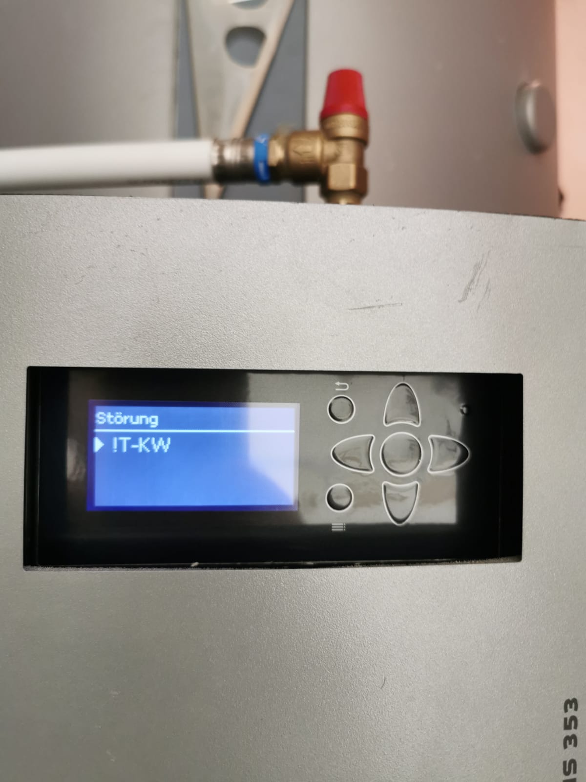

können wir die Störung "IT-KW" slbst beheben oder muss ein Techniker von Viessmann kommen? Das wäre schlecht, denn das dauert wieder so lange....). Folgende Info Inbetriebnahme wurde nicht durchgeführt, es wurde lediglich heute Sprache, Datum und Uhrzeit eingestellt, dann kam gleich die Störungsnachricht??????????????
Danke für eine Rückmeldung

Sorry, es muss heißen:
Störung !T-KW am Gerät Vitotrans 353
Anne
Hallo anne37,
die Meldung bedeutet einen Ausfall des Sensors S3. Am besten setzt du dich diesbezüglich mit deinem Fachbetrieb in Verbindung, damit dieser ihn prüfen und ggf. austauschen kann.

evtl. selbst tauschen?
Hier mal die Anleitung:
