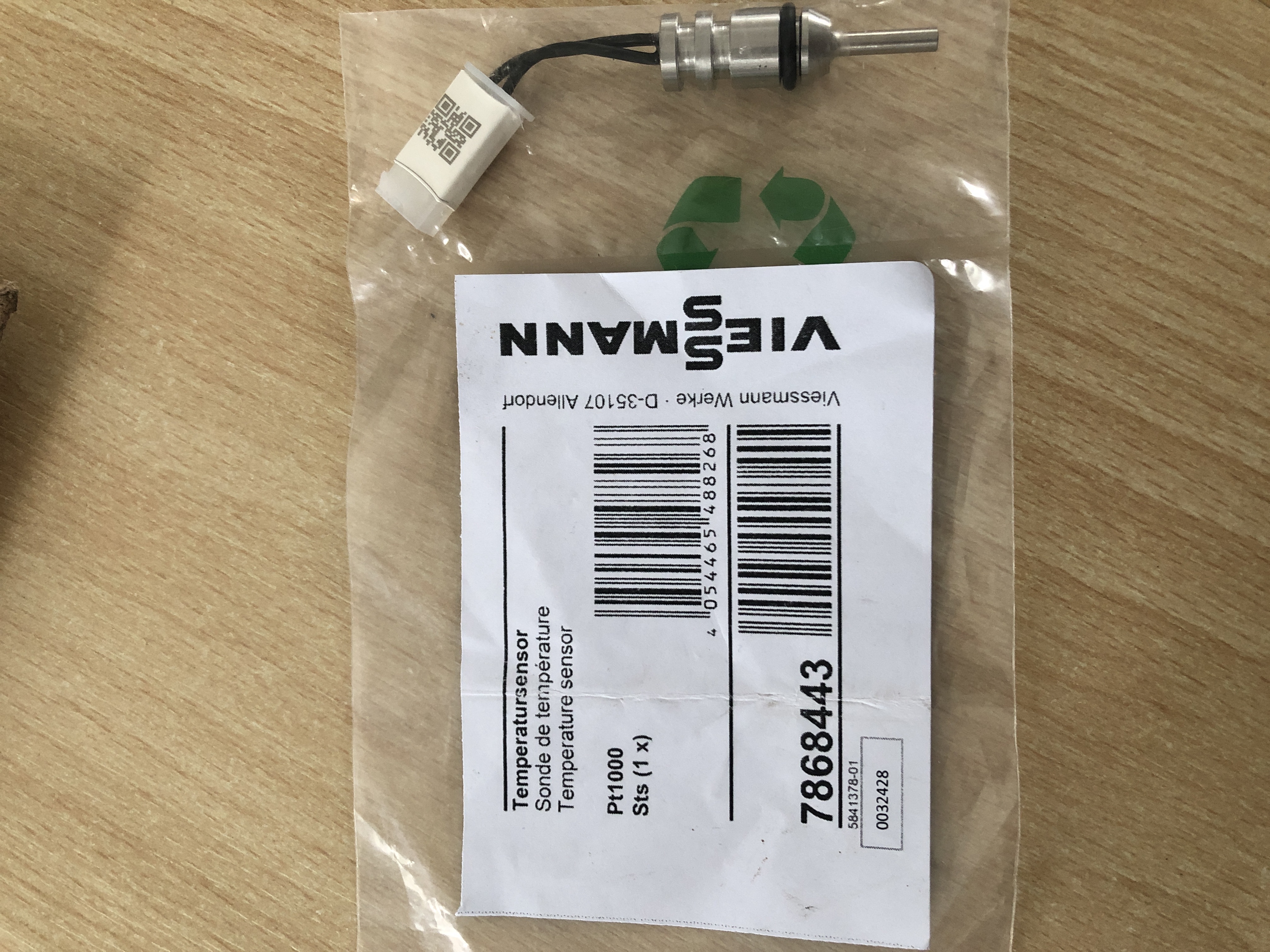

bei meiner Vitotrans 353 PZSA habe ich den Fehler T-KW. Nach Überprüfung zeigt der Sensor 3 den Wert 888 an. Nach Widerstandsmessung gibt der Sensor keinen Wert zurück. Somit brauche ich einen neuen Sensor. Laut Zeichnung brauche ich den PT1000 3,5 ArtikelNr 7868438. Ich habe aber von einem anderen Projekt noch einen PT1000 STS ArtikelNr 7868443 rumliegen. Laut Recherche haben beide den gleichen Widerstandswert. Den alten Sensor habe ich noch nicht ausgebaut. Daher kann ich ihn micht direkt vergleichen. Offensichtlicher Unterschied ist das Material. 438 ist Messingfarben und 443 ist silberfarben. Vielleicht Edelstahl?
Abschließend meine Frage, kann ich den PT1000 STS anstelle des PT1000 3,5 nehmen.
Danke für die Hilfe
Patrick
P.s Den Preisunterschied kenne ich. Den STS habe ich „rumliegend“.
Das Fühlermaterial sollte aus Edelstahl sein. Für einen kurzzeitigen Übergang kann mann den Messingfühler nehmen.
