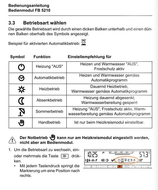

ich bekomme meine Vitolig 300 VL3A nicht zum Laufen. Meinem Verständnis nach müsste ich auf dem Bedienmodul lediglich die Betriebsart auswählen, leider funktioniert jedoch diese Auswahl nicht. Das Display blinkt nur komisch. Was mache ich falsch?
Danke im Voraus!
