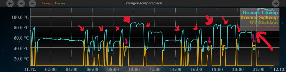

Ich habe einen Plot vom Tag mit dem Fehler am Ende:
Man sieht immer wie nach der Anforderung die Brenner Temperatur steigt weil keine Wärme mehr abgenommen wird vermute ich. Und am Ende um kurz vor 22 Uhr, als der Fehler auftrat, sieht es so aus als ob Abschaltung und Stop der Wärmeabnahme gleichzeitig auftreten.

Wie bereits erwähnt, sieht es für mich so aus, als ob die Wärmeabnahme von der Steuereinheit zu früh gestoppt wird. Das sieht man gut im Plot der Brenner-Isttemperatur (heating.boiler.sensors.temperature.main.value) und der Anforderung des Brenners (heating.boiler.temperature.value). Leider ist durch die Begrenzung der API-Calls die Auflösung nicht hoch genug um dies auf Sekundenebene zu zeigen. Aber das Bild, dass die Temperatur des Brenners beim Abschalten immer ansteigt, da die Wärme nicht abgeführt wird, ist eindeutig.
Man sieht deutlich, je länger der Brenner in Betrieb war, desto schlimmer wird das Problem. Vor dem Fehler lief der Brenner 30 Minuten, was der längste Wert des Tages war. Danach wurde die Temperatur bei der Abschaltung überschritten.

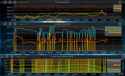

Hier mal ein paar Grafiken zum Trauerspiel:

Trotzdem haben beide Sensoren die gleichen Werte angezeigt, und der Wert war am Anfang niedriger und schnellte nach der Notabschaltung hoch. Das lässt mich erstmal nicht an einen Sensordefekt glauben.
Der Fachbetrieb ist nun auch ratlos. Er will dies nun bei einem neuen Termin telefonisch mit Viessmann klären, hat mich aber auch gebeten, mich schlau zu machen.
Vielleicht kennt ja jemand das Problem oder bei Viessmann gibt es eine Idee dazu.
