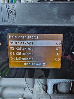

Jetzt war es wieder ziemlich heiß und ich wollte wieder kühlen. Nach eine halbe Stunde merke ich dass der Boden nicht Kalt wird. Verdichter ist aus. Habe dann Anlage mal stromlos gemacht, nach dem einschalten kam ein Fehler
Kältekreis 05. Nach ne Zeit wars wieder weg, aber gekühlt hat es immer noch nicht.
Habe auch paar Fotos mit Fehlermeldungen, vllt kann mir jemand helfen.

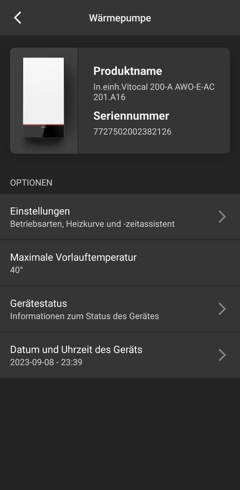

Gerade gesehen dass in vicare app steht dass es A16 ist und nicht A09, obwohl in meiner Rechnung A09 stand.
Hallo @Artur1990
Es scheint, dass die Netzspannung am Außengerät zu niedrig ist.
83 = Netzspannung zu niedrig oder Zwischenkreisspannung zu niedrig.
Verdichter aus.
Netzspannung an den Netzanschlussklemmen messen: Falls Netzspannung zu niedrig, Ursache in Absprache mit dem Verteilnetzbetreiber klären.
